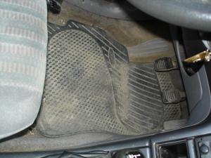

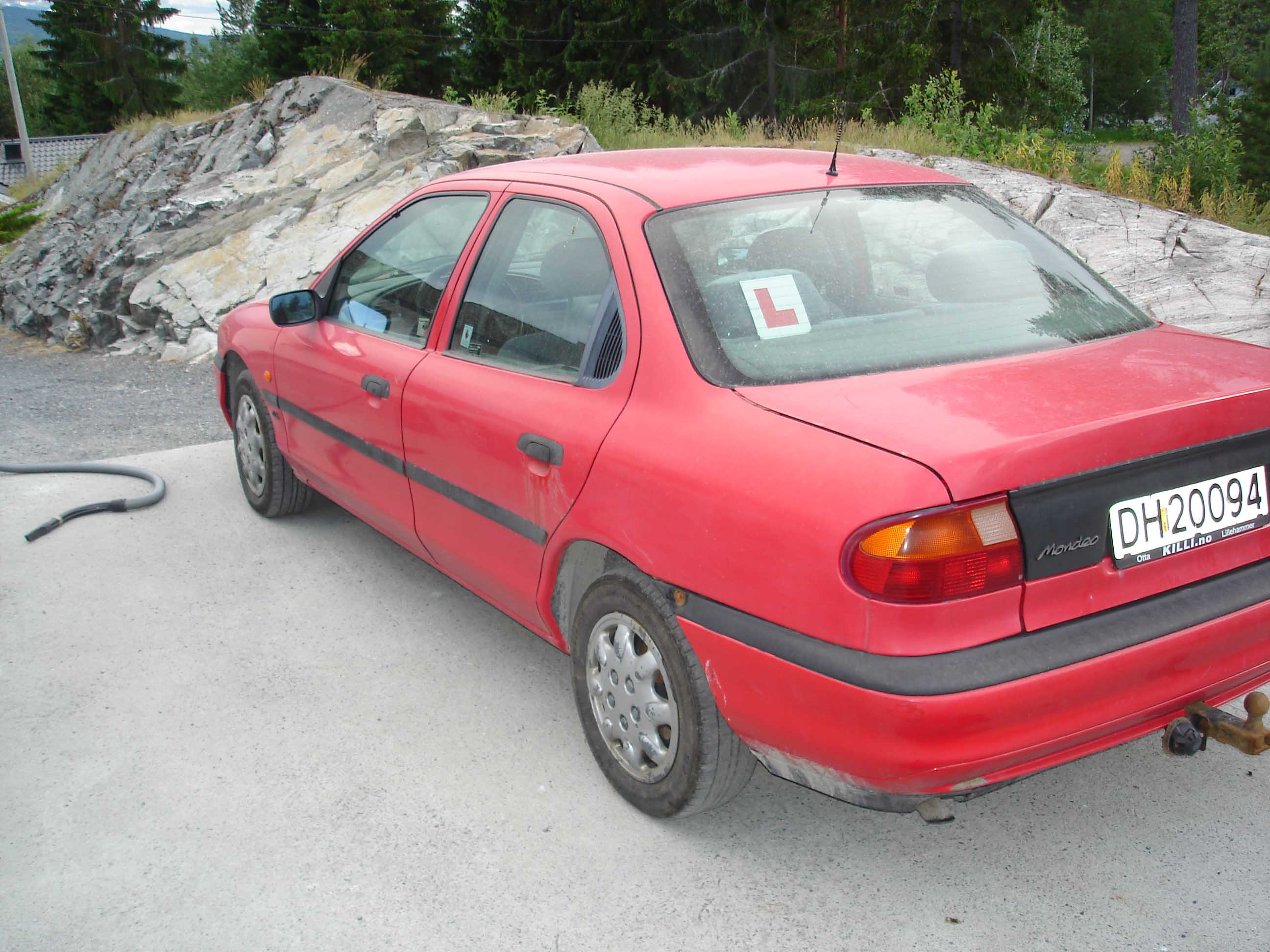

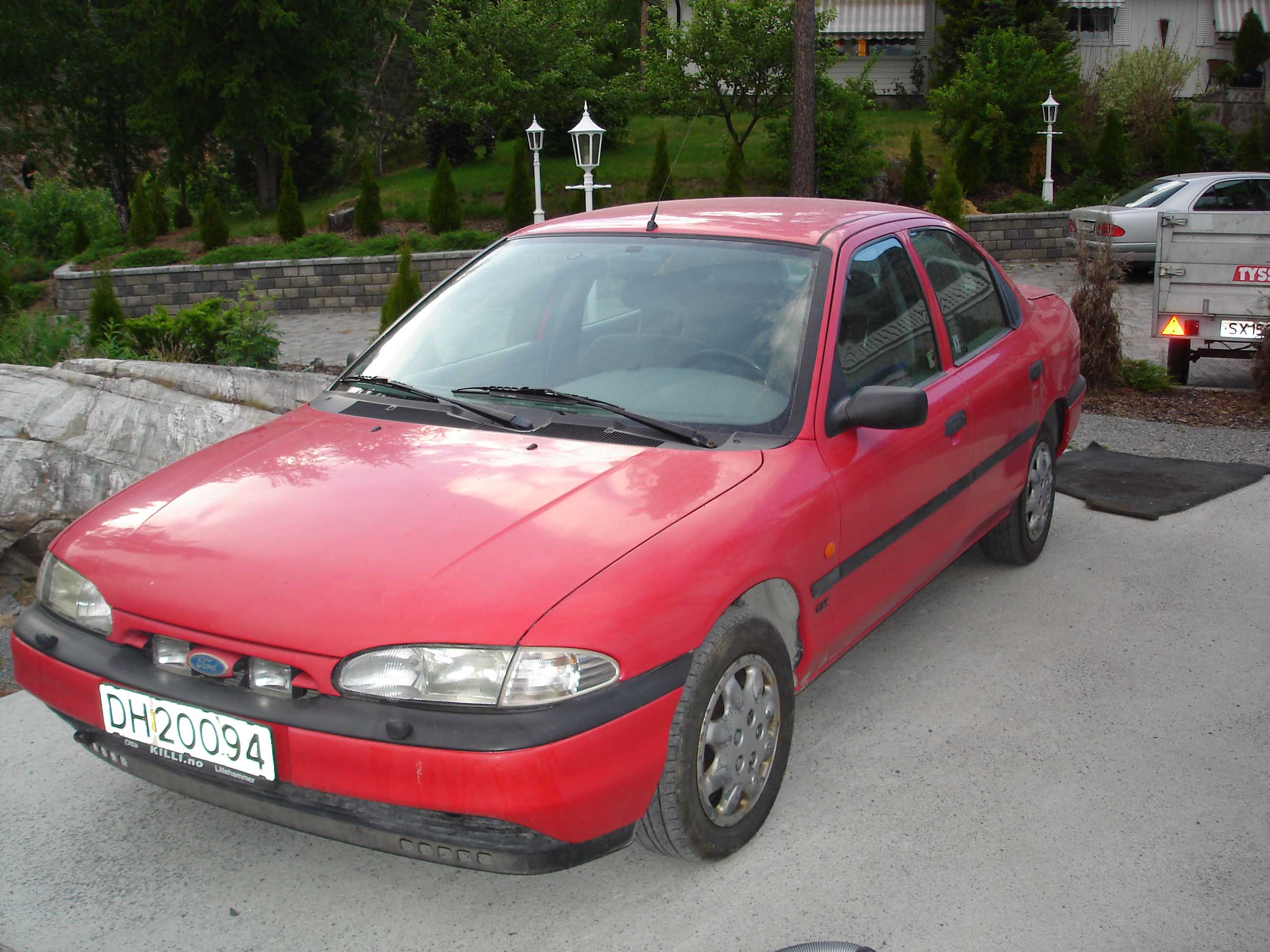

På bildene ser du hvordan bilen så ut nå når jeg fikk den;) møkkete og jævelig i utsene men godt potensial;) holdt på å ikke kjøpe den grunnet sliten lakk etc.
Kommer flere bilder med hvordan den ser ut fremover

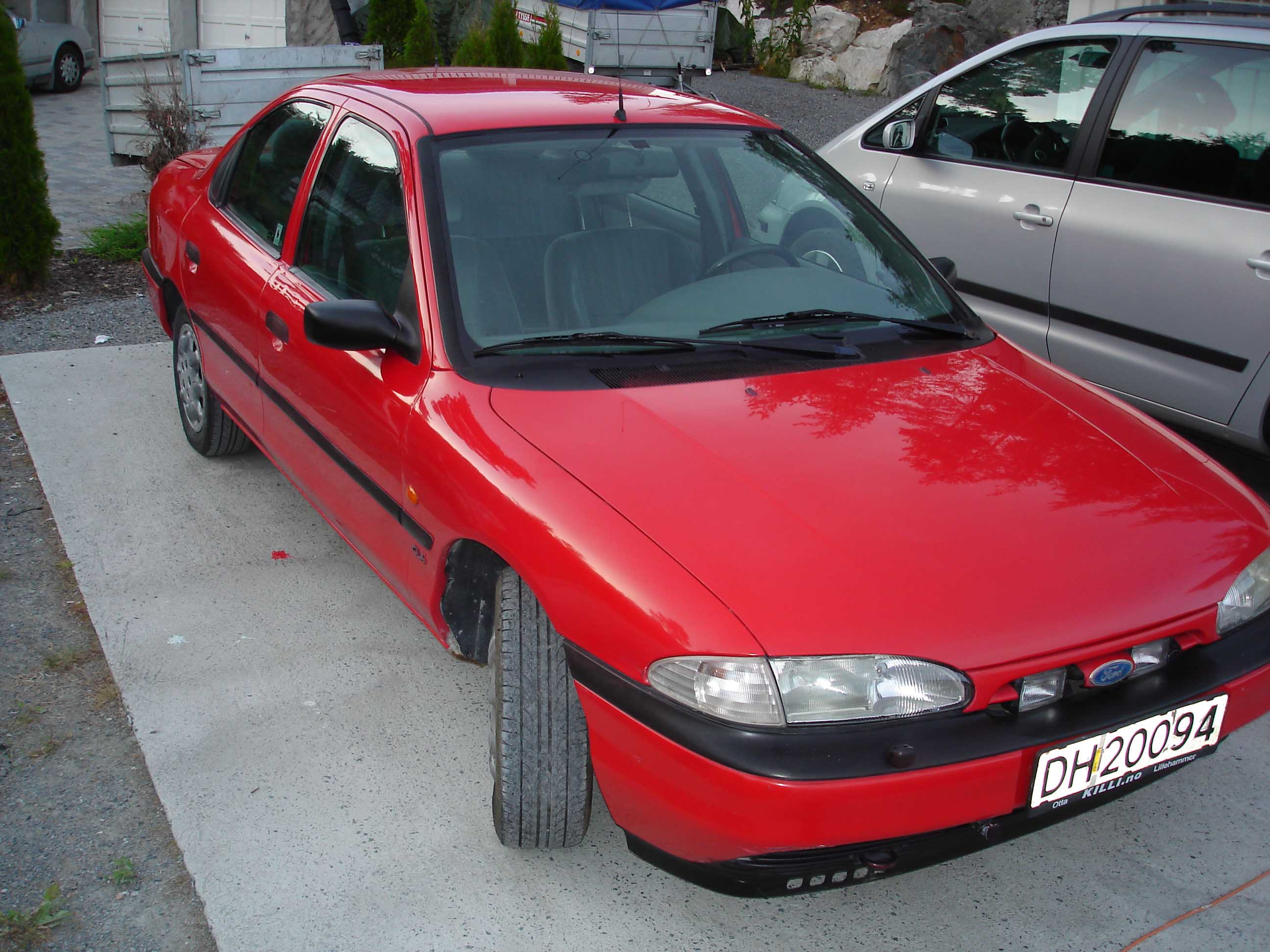

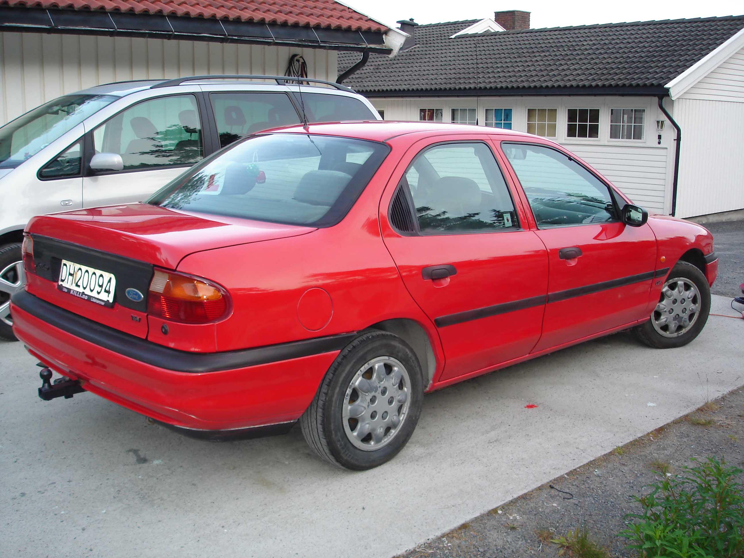

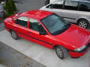

Gjort siden sist:
Polert bilen 3 ganger, først med colour back, så med rødpigment og til slutt et beskyttende lak

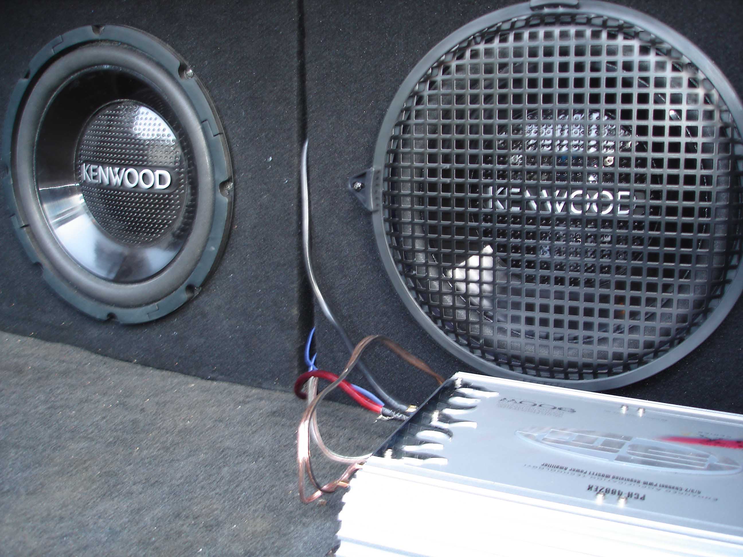

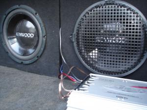

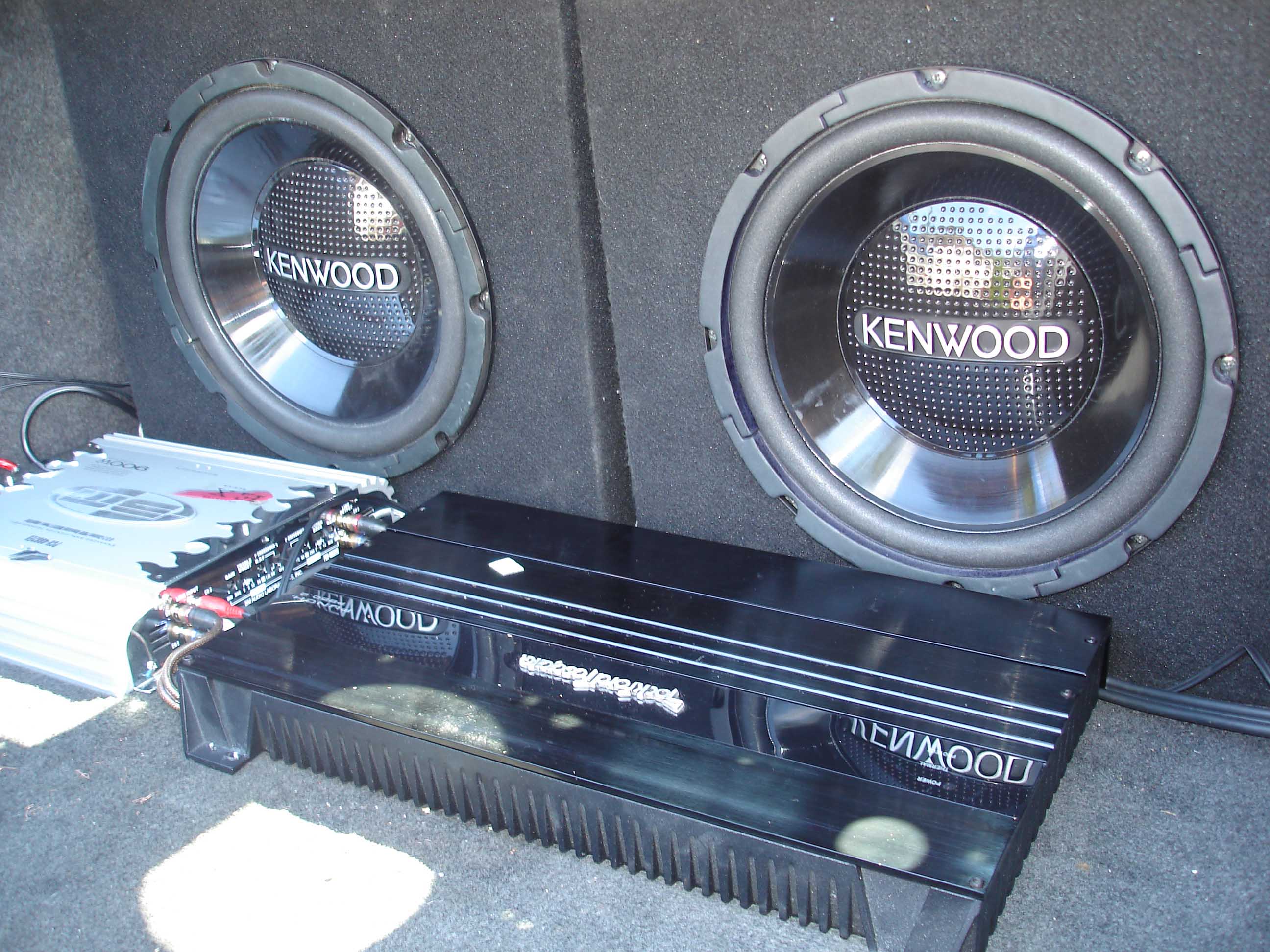

Montert inn anlegg, Pioneer cd spiller, 2 stk kenwood 12" og en biltema forsterker, dette spiller helt ok men skal bytte ut til kenwood forsterker og få 6X9 i hattehylla etterhvert.
Skal også gjøre en insats på å gjemme ledninger bedre bak så det ser pent og ryddig ut,

Lakert hengerfeste, dette var veldig rustent men nå er det svart og pent, her pusset jeg ned, så grunnet jeg 2 lag med rustfjernende grunning, så 2 lag med svart metallic lakk( noe vi hadde liggende fra tidligere volvo) og til slutt 2 lag med klarlakk

Fy pokker for en job dette er, jeg har selv polert opp et par røde biler som nesten har vært hvite etter dårlig stell og mye sollys.
Flott resultat må jeg si men du er vel støl i dag etter den jobben ;) Du fikk den vel rimlig da tenker jeg med dette utganspunktet? Fordelen med å kjøpe sånne biler er at selger tror de er verdt lite da de tror lakken er ødelagt men som skrevet flott poleringsjobb.

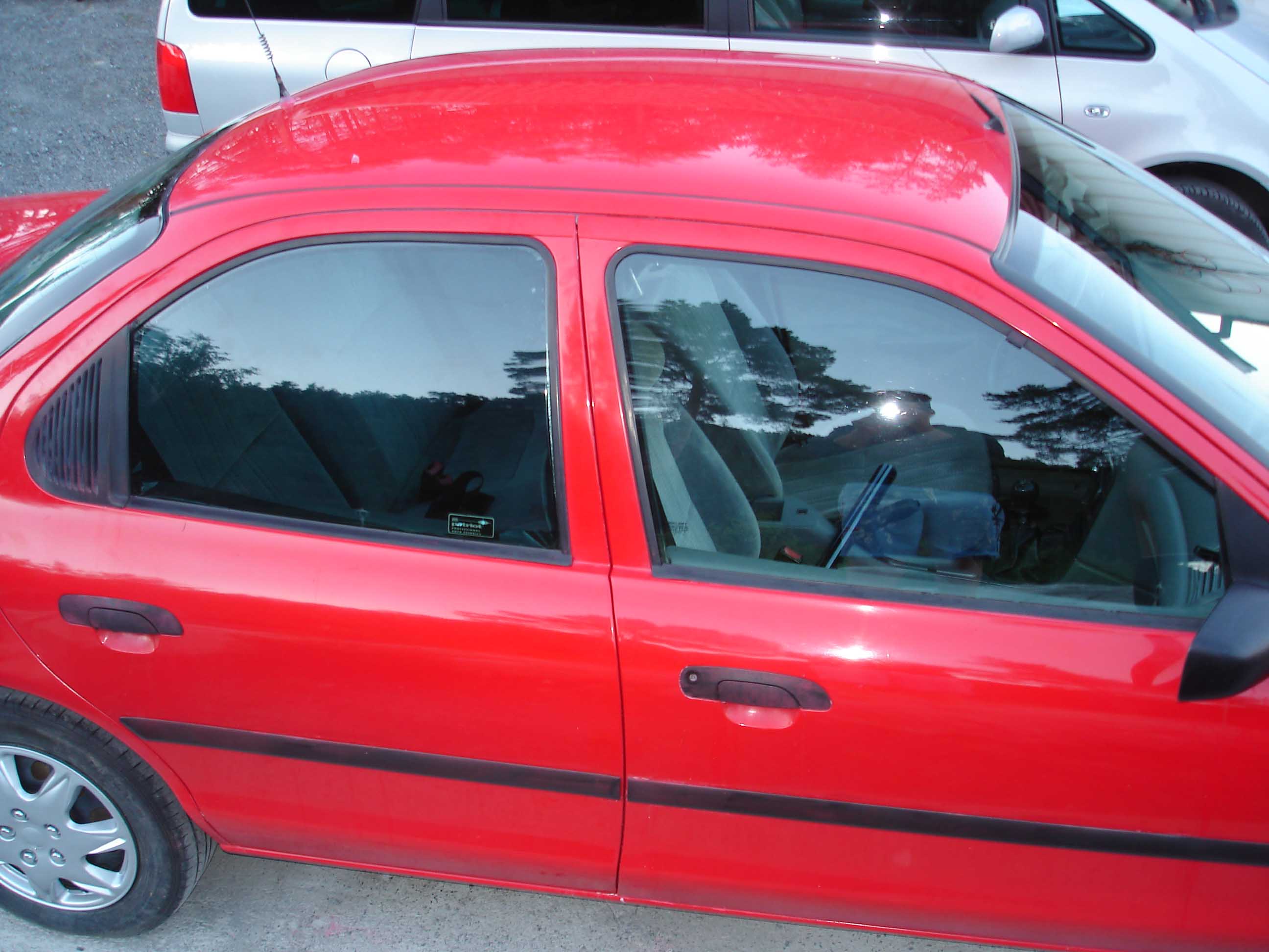

Har da i dag sotet 1 av rutene, her ble det da 43% innsyn, den andre døren har kilt seg og dette er noe jeg ikke orket og pirke med i dag så tar andre siden når jeg fixer dette, regner meg jeg ordner det før helgen.
Bak skal jeg sote med 19% innsyn.
Var veldig skeptisk forran soting av ruter selv men ressultatet ble ikke så ille:)
Bilder kommer når jeg har sotet ferdig
Da har jeg tatt bilde av sotingen, ble nesten helt perfekt, eneste untaket er 2 små flekker oppe på høyre siden. ellers fornøyd=)
Har ikke fjernet overskuddet på dette bilde enda;)
Fremgangsmåten: Grovklippet rundt (brukte utsiden som "mal"), så vasket jeg vinduet veldig bra, der etter sprutet jeg på vann med zalo(kan være annet men må ikke ha almoniakk), så på med solfilm. når denne var på måtte jeg igjen ha på vann og så brukte siklen for å dra ut boblene

Da er nye forsterker annskaffet:
Rockford fosgate P850.2
Skal trekke om kabler så jeg har 35kvadrat hele veien. bytter også ut fra batteri til chassi for å få god forbindelse der.
Forsterkeren og kablene er lakt opp, nå ser det ut som et bombet og stygt
Når jeg ødela forsterkern ble også ellementene ødlagt så nå har jeg en midlertidig 10" jeg har hatt inne, skal ha RF ellementer som macher forsterkern om noen uker

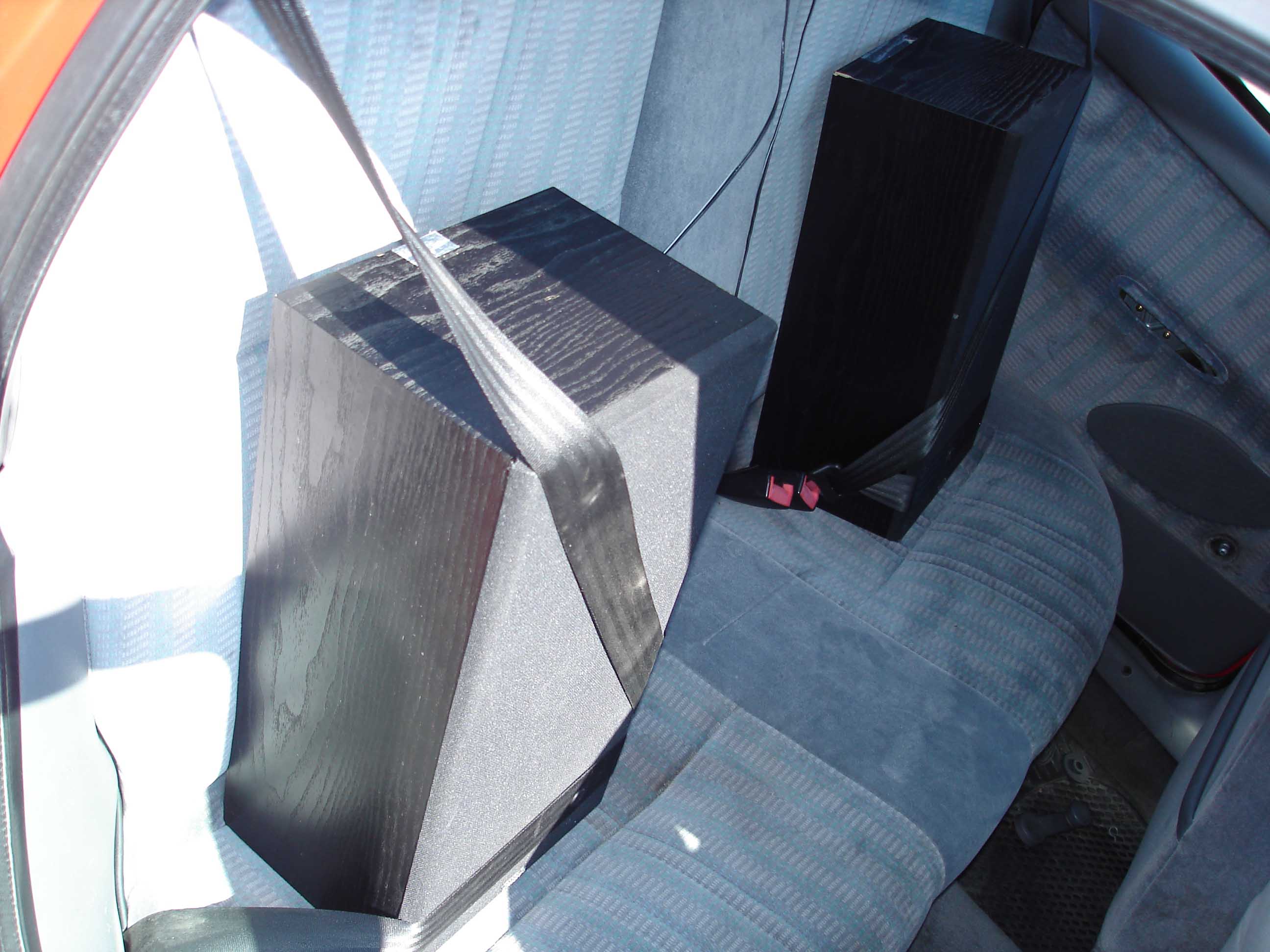

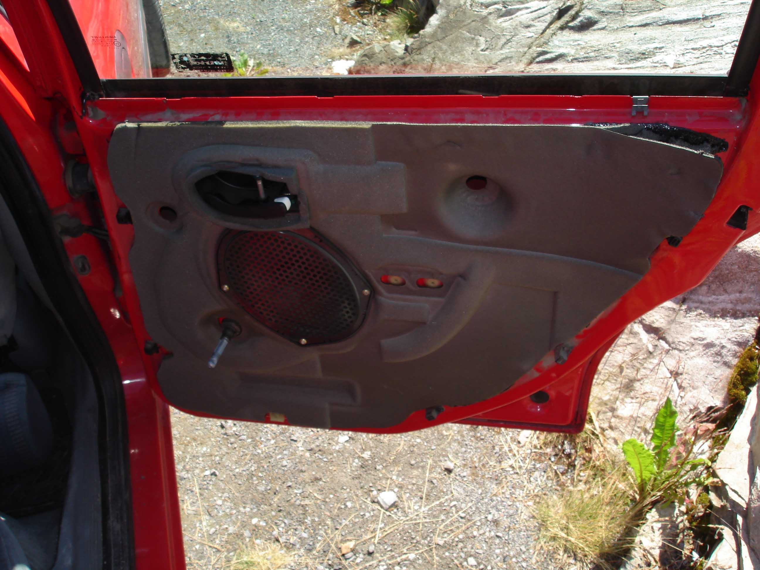

Har nå tatt av alt intriøret bak i bilen for å få bedre resultat på sotingen og soter om igjen alle rutene, samtidig har jeg puttet inn RF forsterkeren og den gamle forsterkeren, foreløbig driver den gamle 2 høytalere i setene.
Dette er fordi cd spilleren min er inne for reklamasjon grunnet brendte jordingsbaner. Når jeg får igjen denne skal jeg trekke opp ledninger fra forsterker til høyt i dører og senere bytte disse.
Jeg understreker at høytalerene i setene er KUN til jeg får igjen spilleren, bruker mp3 spiller som signalkilde og en gammel kassetspiller for å få remote strøm
