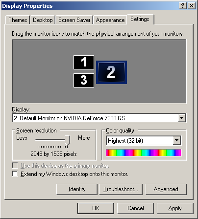

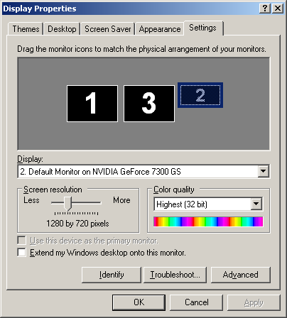

Boye Skrevet 15. juni 2007 Skrevet 15. juni 2007 (endret) Alle 3 skjermer på hva? Har du 2 skjermkort får du 2 nye utganger. Har du 1 skjermkort vil kun 2 av utgangene samtidig fungere, selv om du har DVI + VGA/DVI + TV utgang. Matrox korta er litt spesielle der, med triple/quad etc. utganger EDIT: Ingen programvare trengs, kan bruke Windows sitt eget skjermpanel (høyreklikk på skrivebordet, velg egenskaper, og gå inn i skjerm innstilingene fanen). Her ser du nå 2 skjermer. Nytt skjermkort, og nye vises. EDIT2: Har lagt ved et bilde som demonstrerer. Skjermutgang som er valg er 7300GS kortet. For øyeblikket er projektoren av, så denne utgangen har jeg skrudd av for øyeblikket Endret 15. juni 2007 av Boye

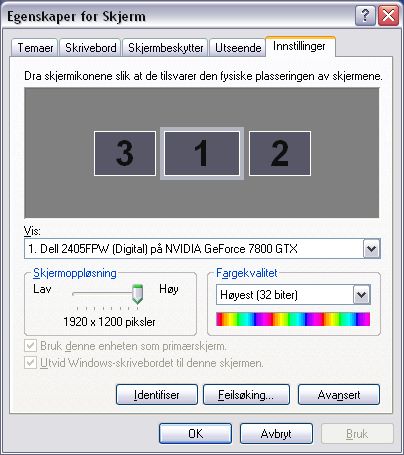

Horge Skrevet 15. juni 2007 Skrevet 15. juni 2007 Kan bekrefte at dette fungerer smertefritt. Jeg kjører tre skjermer på en 7800GTX sammen med en 7600GS (se resten her: https://prisguiden.no/vis_handlevog...waggon_id=17508) Hadde jeg hatt tid til å spille, så skjer det på skjermen i midten som er koblet til 7800GTX, mens de to sekundærskjermene på hver flanke er koblet til 7600GS. Har også tv og/eller projektor som kan kobles til det andre uttaket på 7800GTX dersom man skal spille i større format. Det er ikke behov for å installere noe som helst lurium, bare vanlig nvidia-driver. Resten går av seg selv, og egenskaper for skjerm ser ut som bildet viser. Som det allerede er nevnt, så kan du selvfølgelig konfigurere skjermenes innbyrdes posisjon slik du selv ønsker, men en generell anbefaling er at innstillingene matcher hvordan det ser ut på pulten din...
