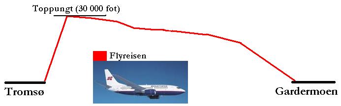

Fiskeoppdretter Skrevet 12. mai 2008 Skrevet 12. mai 2008 Er det ikke slik at store jet-fly bruker nesten all drivstoff bare for å komme seg til høyeste pungt på reisen? For når flyet er på "toppungtet" så har de nesten ingen "trottle" resten av turen.

Deleted__- Skrevet 12. mai 2008 Skrevet 12. mai 2008 Er det ikke slik at store jet-fly bruker nesten all drivstoff bare for å komme seg til høyeste pungt på reisen? For når flyet er på "toppungtet" så har de nesten ingen "trottle" resten av turen. De fleste jetfly kan nok komme seg opp og ned så mange ganger de vil, men de fyller drivstoff etter hva som er målet med turen. Drivstoff er tungt, så mye drivstoff vil føre til HØYERE drivstoff-forbruk pga mer masse å forflytte. Dette blir benyttet blandt annet i Formel 1 hvor man hører om "drivstoff-strategi" og pit-stop. Full tank gir tregere og tyngre bil/fly, så spørs det når man vil inn for å fylle fuel. Men man bruker ikke "opp" throttle.

Deleted__- Skrevet 12. mai 2008 Skrevet 12. mai 2008 Er det ikke slik at store jet-fly bruker nesten all drivstoff bare for å komme seg til høyeste pungt på reisen? For når flyet er på "toppungtet" så har de nesten ingen "trottle" resten av turen. Kan i tillegg legge til: Hvis dette bare tilfeldigvis skulle være en liten kosetur der piloten ikke skal slå noen personlige rekorder eller noe, hva i alle dager skal han da med throttle på topp-punktet? Da kan han bruke høyde som drivstoff. Falle ned noen hundre eller tusen fot, bygge opp hastighet med det og bruke den. Ellers kan han bare seile gjennom luften så langt han kommer (og han kommer jævlig langt, skal jeg si deg)
Fiskeoppdretter Skrevet 12. mai 2008 Skrevet 12. mai 2008 (endret) Er det ikke slik at store jet-fly bruker nesten all drivstoff bare for å komme seg til høyeste pungt på reisen? For når flyet er på "toppungtet" så har de nesten ingen "trottle" resten av turen. Kan i tillegg legge til: Hvis dette bare tilfeldigvis skulle være en liten kosetur der piloten ikke skal slå noen personlige rekorder eller noe, hva i alle dager skal han da med throttle på topp-punktet? Da kan han bruke høyde som drivstoff. Falle ned noen hundre eller tusen fot, bygge opp hastighet med det og bruke den. Ellers kan han bare seile gjennom luften så langt han kommer (og han kommer jævlig langt, skal jeg si deg) Jeg prater om store jet-fly, ikke noe man tar små koseturer med. Jeg har ikke sagt at man "bruker opp trottle". Trottle er jo hvor mye gass/drivstoff man tilfører motoren. Det jeg sa er fakta. Flyene har nesten full "trottle" til de er på det høyeste pungtet på reisen (30 000 fot?). Resten av reisen flyr de med lite "trottle" bare for å holde seg i lufta, som jeg skrev... Edit: Illustrasjon av det jeg mener. Mener jeg har sett et eksempel på dette før. Tok meg litt tid til å tegne... Endret 12. mai 2008 av Craigmick

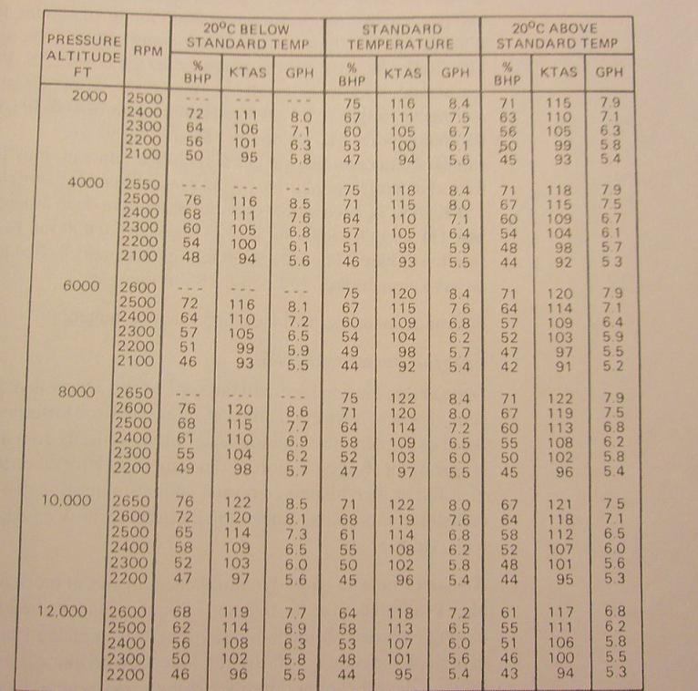

War Skrevet 13. mai 2008 Skrevet 13. mai 2008 Det er en tabell som viser hvor høyt det lønner seg å stige, hvilken TAS man kan regne med å få og hva rekkevidden blir. rpm sier seg selv, bhp er bremsehestekrefter ktas er sann flyfart i knop ghp er gallosn per time Pa FT er trykkhøyde i fot. Denne bruker jeg for en motors fly.
