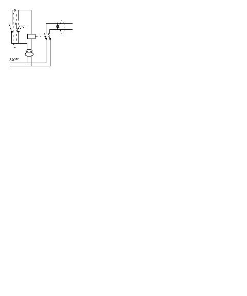

Noen som vet hvordan impulsreleet fungere?
Noen som kan tegne et flerlinjetskjema med lampe og endevender?
8808089[/snapback]
kan tegne det for deg jeg ;)
