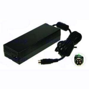

Murphy1999 Skrevet 6. juni 2007 Skrevet 6. juni 2007 Hei Er det noen som vet hva denne pluggen som er i bildet her heter. Er brukt på en del div utstyr, bla packard bell og div LCD tv. Skulle gjerne hatt tak i slik løs plugg 4 pins, rund.
nebrewfoz Skrevet 6. juni 2007 Skrevet 6. juni 2007 Det er vel en slags mini-DIN-plugg, kanskje? Sjekk figurene og se om det ligner.
just-_-me Skrevet 6. juni 2007 Skrevet 6. juni 2007 (endret) det er samme plugg som er brukt på S-video kabler. Så det er en 4pin DIN plugg. EDIT: kanskje ikke øyemålet mitt er helt riktig... men jeg mente ganske sikkert at dem var like! men da finnes det kanskje to typer av dem. for jeg hadde en strømforsyning med en slik plugg, og den var identisk med en S-video kontakt. Endret 6. juni 2007 av just-_-me
St Thicket Skrevet 6. juni 2007 Skrevet 6. juni 2007 det er samme plugg som er brukt på S-video kabler.Så det er en 4pin DIN plugg. 8795358[/snapback] Dette er totalt feil! Den pluggen som er avbildet er mye større enn en svideo-plugg! Jeg er ganske sikker på at det er en DIN-plugg, men vet ikke hva den heter...
krislarsen Skrevet 6. juni 2007 Skrevet 6. juni 2007 (endret) Jeg mener nokså sikkert at det er en Power-DIN utifra bildet. Den benyttes en del på hovedkort som har innebygget DC/DC-konverter, samt på noen få bærbar-pc strømforsyninger + diverse eksterne DVD-enheter og denslags. Kan legge til at picco.nl selger kabler med denne typen plugg. Funker fint å kappe kabelen i to og lodde den sammen med det du ønsker. Husk krympestrømpe/strekkavlastning, da det fort kan være en del effekt tilgjengelig i enheter som bruker denne kontakttypen. Jeg har ikke funnet selve kontakten i løsvekt noe sted selv, men det er en stund siden jeg letet. Endret 6. juni 2007 av krislarsen
St Thicket Skrevet 6. juni 2007 Skrevet 6. juni 2007 sjekk denne plansjen: http://www.elfa.se/elfa-bin/dyndok.pl?dok=141199.htm&lang=no Tror kanskje det er den som er øverst, nest til venstre. Trykk på "vise i innholdsfortegnelsen" for å finne kontakten
nebrewfoz Skrevet 6. juni 2007 Skrevet 6. juni 2007 det er samme plugg som er brukt på S-video kabler.Så det er en 4pin DIN plugg. 8795358[/snapback] Dette er totalt feil! Den pluggen som er avbildet er mye større enn en svideo-plugg! 8795622[/snapback] Jaså? Hvor på bildet ser du dimensjonene på pluggen angitt? En S-Video-plugg (Mini-DIN 4) er 9.5mm i diameter, og den pluggen som er vist i bildet kan godt være av samme størrelse. (Bildet kunne godt vært litt skarpere.) Jeg har flere perifer-enheter som bruker mini-DIN-plugger for +5V og +12V strømforsyning, men da er det som regel "mini-DIN 5" som brukes. Men de er alle snaue centimetern i diameter. (Og selvsagt er pinnene brukt helt forskjellig på alle enhetene, så jeg kan ikke bruke strømforsyningene om hverandre ...)
Dr_VingTor Skrevet 6. juni 2007 Skrevet 6. juni 2007 jeg har et adapter for en mini-itx PSU og den har en slik plugg, og det er IKKE en "S-Video-DIN" selv om den ser lik ut... men nøyaktig hva den heter vet jeg ikke. det en ser på bildet er jo at pinnene inne i pluggen er rimelig kraftige, noe de ikke er på S-Video... de står også i en nesten perfekt firkant, noe de ikke gjør i S-Video, S-Video har også flere "tagger" langs kanten rundt, samt en plastikk tapp inne i kontakten, denne har ikke det, men er litt flat på den ene siden og har en "tapp" på den andre siden.
nebrewfoz Skrevet 6. juni 2007 Skrevet 6. juni 2007 det en ser på bildet er .... 8796334[/snapback] Jeg synes ikke bildet er skarpt nok til at man kan uttale seg så bastant, jeg ... Det står ikke noe modellnavn/nummer på undersiden av power-klossen, da, Murphy?
Dr_VingTor Skrevet 6. juni 2007 Skrevet 6. juni 2007 http://www.cwt.com.tw/english/2_product/2_gallery.php?ID=598 bilde midt på viser den pluggen jeg trur det er, og det er ikke en S-Video-DIN
nebrewfoz Skrevet 6. juni 2007 Skrevet 6. juni 2007 Nei, dette er helt klart ingen mini-DIN-plugg, og jeg må jo si at den ligner en god del på pluggen avbildet i første post ... Nå mangler vi bare et navn på pluggen.
krislarsen Skrevet 6. juni 2007 Skrevet 6. juni 2007 Nei, dette er helt klart ingen mini-DIN-plugg, og jeg må jo si at den ligner en god del på pluggen avbildet i første post ... Nå mangler vi bare et navn på pluggen. 8796908[/snapback] Hvis dere leser det jeg skrev lengre oppe, så er det en Power-DIN plugg...
nebrewfoz Skrevet 6. juni 2007 Skrevet 6. juni 2007 Nå mangler vi bare et navn på pluggen. 8796908[/snapback] Hvis dere leser det jeg skrev lengre oppe, så er det en Power-DIN plugg... 8797257[/snapback] Vi leser, men det er ikke alt som blir sittende igjen ... Og som du sier picco.nl har kabler med slike plugger. (Velg engelsk språk, velg så Cables og Power i menyen, og da har du dem øverst i lista, Murphy.)
Murphy1999 Skrevet 6. juni 2007 Forfatter Skrevet 6. juni 2007 Takk for all god hjelp. Power-din er det. Slik som denne feks kan brukes. http://www.picco.nl/product_info.php?cPath...roducts_id=2055
krislarsen Skrevet 6. juni 2007 Skrevet 6. juni 2007 Takk for all god hjelp. Power-din er det. Slik som denne feks kan brukes. http://www.picco.nl/product_info.php?cPath...roducts_id=2055 8798706[/snapback] Det høres bra ut. Jeg har bestilt fra Picco selv forresten, og dem var veldig OK å ha med å gjøre. Tok et par uker før jeg fikk varen, men godt mulig det var min skyld da det var noe kluss med betalingen via nettbank.
