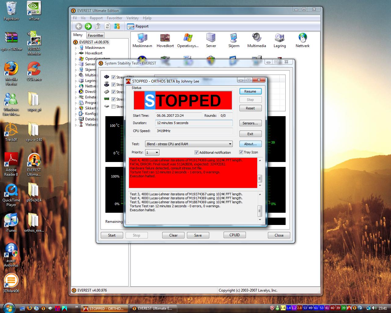

LostOblivion Skrevet 6. juni 2007 Forfatter Skrevet 6. juni 2007 Prøver å få maskinen stabil på 3420 MHz. Kjører prosessoren på 1.37V og minnet på 4-4-4-15 800 MHz (780 MHz) 2.1V (det den er beregnet på), men får feilmelding i Orthos. Skal jeg skru opp volten på prosessor, eller prøve slakkere timings?
exin89 Skrevet 6. juni 2007 Skrevet 6. juni 2007 Du har 780Mhz på minne, og standard er 800Mhz, så minnet trenger du ikke gjøre noe med. Prøv med litt mere vCore på CPU, Ofte bare ett hakk som skal til for at orthos ikke skal feile. Hos meg så feiler Blend testen, men alt annet funker fint. Har lest en plass at andre har hatt problemer med blend testen også, Så jeg mener det er stabilt iogmed at alle andre tester jeg har kjørt passer greit.
LostOblivion Skrevet 7. juni 2007 Forfatter Skrevet 7. juni 2007 Ok, men tenkte mer på timingsene med minnet da, satte dem opp til 5-5-5-15 og etter hvertfall 20 min får jeg ingen feilmeldinger. Hvis jeg øker vcore mye mer nå, så går prosessoren over 65C på maks load, noe som jeg vil prøve å la være...

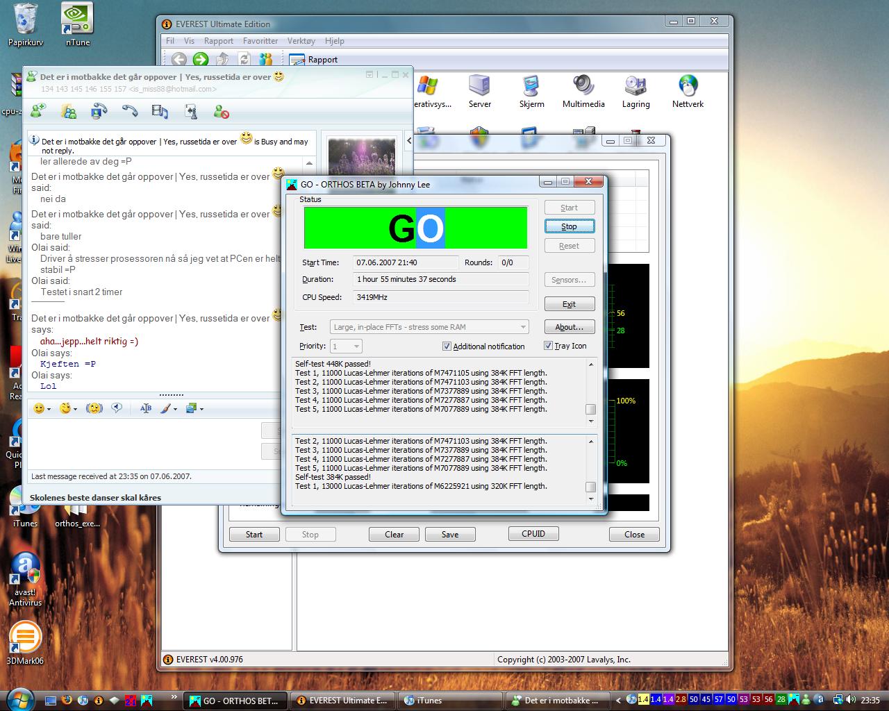

LostOblivion Skrevet 7. juni 2007 Forfatter Skrevet 7. juni 2007 (endret) Økte spenningen på vcore litt til, og bilder taler mer enn 1000 ord... Virker som systemet er ganske stabilt nå, eller? Kjører 4-4-4-15 2.1V på minnet (stock), så trenger vel ikke memtest på den eller? Endret 7. juni 2007 av LostOblivion
