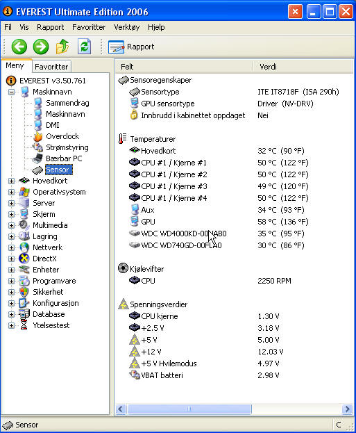

Hva er vdroop forskjell mellom idle og load målt everet.
Min 0.03v til 0.04v når jeg kjøre 3.2ghz
idle 1.31 load 1.29-1.28v
Dette er helt greit.
Dette kan variere litt fra kort til kort.
For mye er ikke bra.
Ikke bry deg om pc probe varsel sett 30% opp i config pc probe.
Eller ta et skjermbilde av everest så får vi se temp på resten av system.

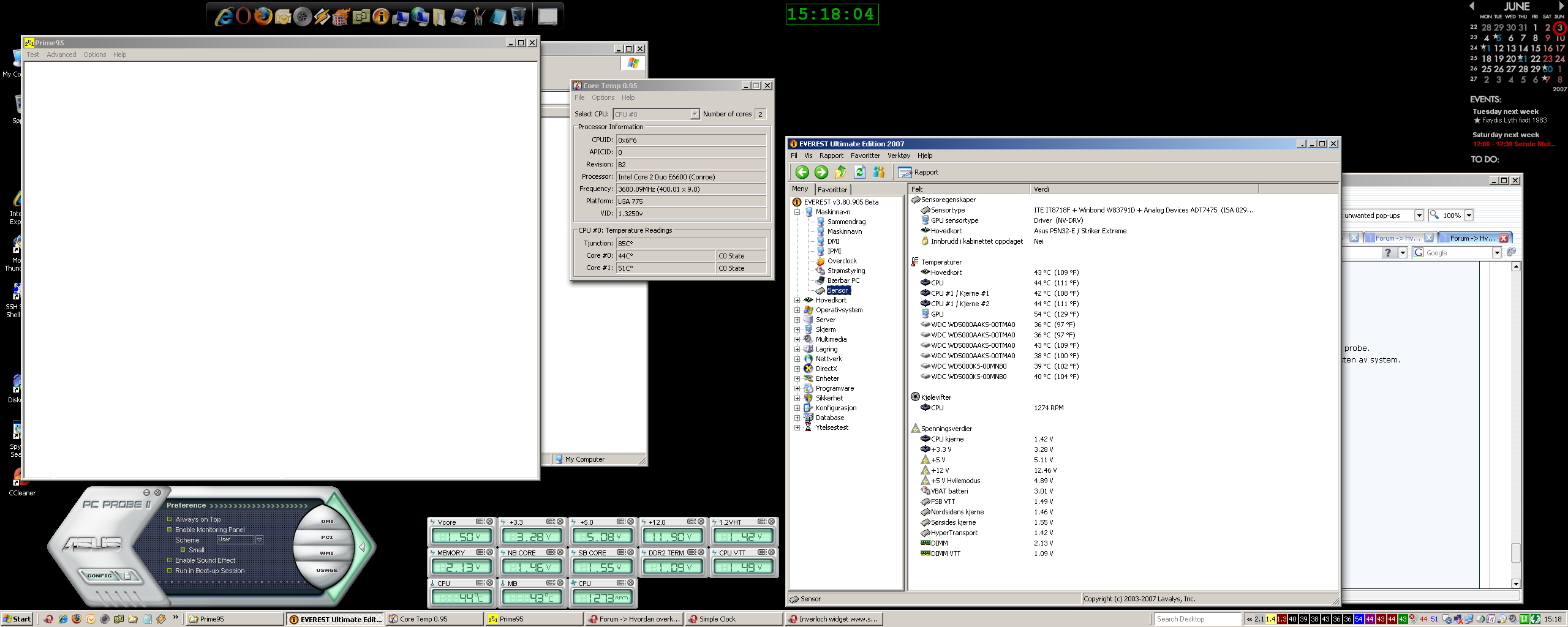

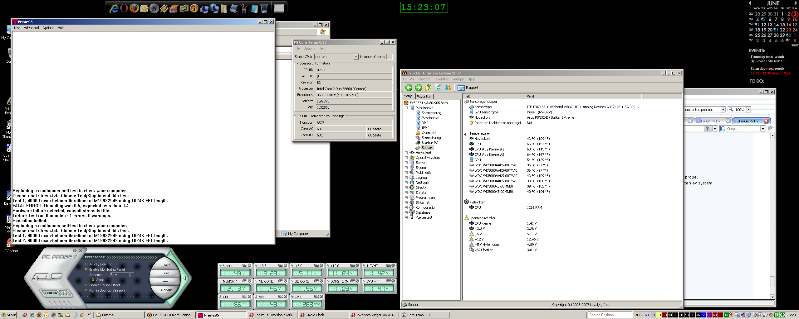

Sånn...
Får fortsatt feil i prime etterhvert, mellom 3 og 10 min hvergang..
Har tatt to skjerm dump, en ideling og en under prime..
Obs bildene er STORE...
Idle Skjermdump
Load Skjermdump
Cpu @3600 ligger nå i bios på 1.5250, blir raportet av Everest som 1.4, Idle: ca 44, Load: max 65

Får heller ikke rammen til å gå stabilt på 1066. eller rettere sagt, nå cpu er på 3600 så går rammen stabilt på 1066, men ikke rakkern om det går med cpu på 3400.. må vist lære meg litt mer om overklokking tror jeg.. :-)
Uansett så kjører rammen nå på 893 Mhz med 5,5,5,15,2T, 2,07 v uten prob.
Så nå kjører Cpu på 3400, med qdr på 378, som ser ut som om det er det meste jeg klarer få til for øyeblikket som er 100% stabilt
Og at det er stabilt.. skjønner ikke helt det med de rare verdiene og en 13:11 dram:Fsb forhold.. har mye mer lyst på å få rammen til å kjøre stabilt på opp mot 1066, men det for bli en annen dag..
Gir meg ikke så lett, men nå har jeg funnet verdier som er helt stabile, så skal jeg jobbe meg ut fra dette ståstedet..
