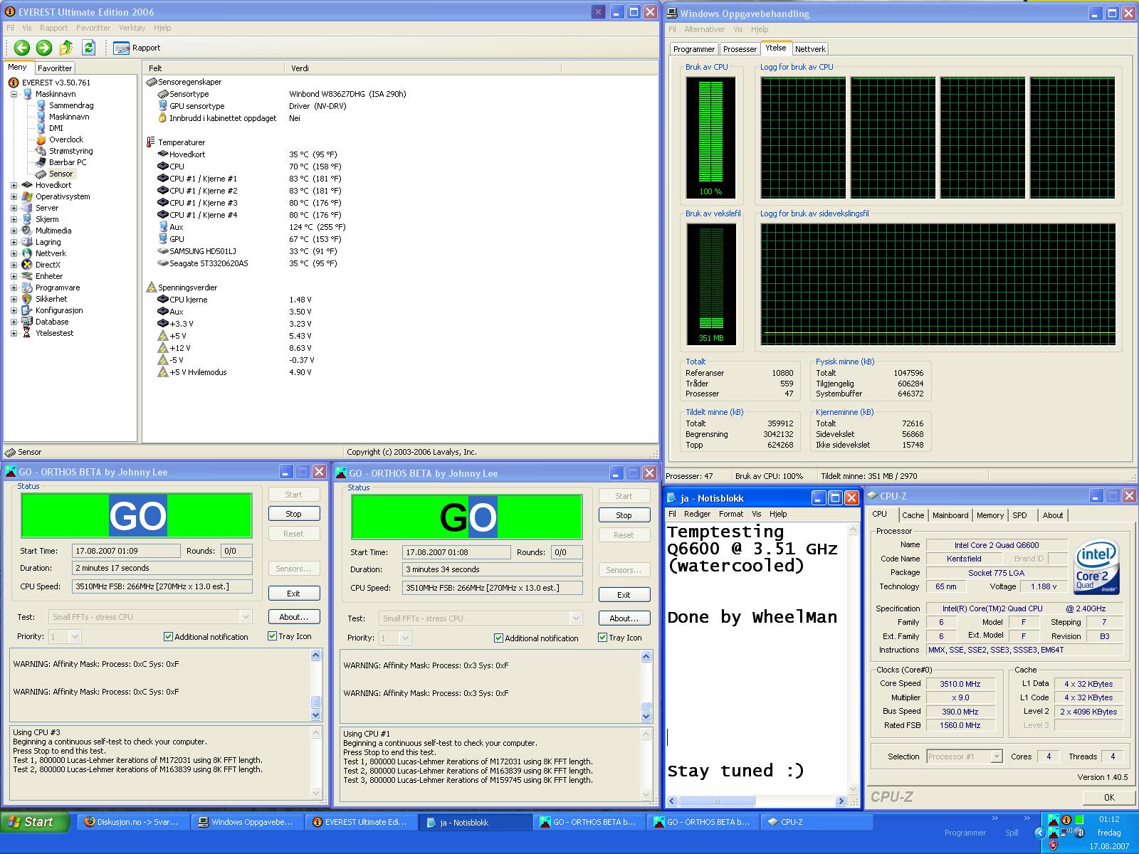

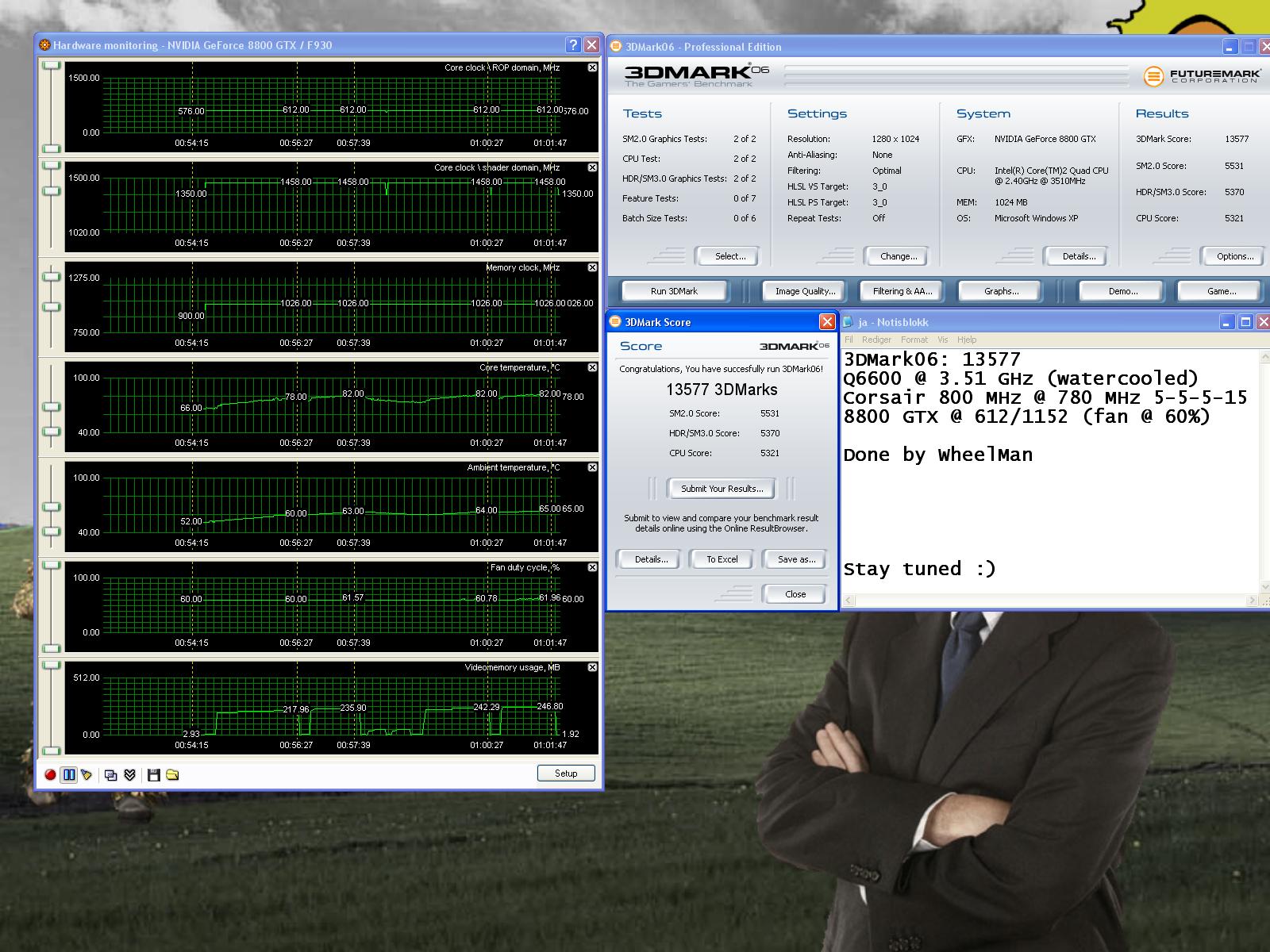

WheelMan Skrevet 16. august 2007 Skrevet 16. august 2007 (endret) Da har jeg fått CPUen stabil på 3,5 GHz @ 1,5V i BIOS (1,43 i virkeligheten ) Temps: 3Dmark Jeg har et problem med BIOSen da , den nekter og gjøre som jeg sier , har skrudd av SpeedStep, men allikevel så slår den inn, og RAMtimings er helt på trynet: 33-6-6-15, da de er satt til 5-5-5-15... Og en del mer, husker ikke nå, skal finne resten i morra EDIT: Ja, vet Orthos ikke har kjørt lenge, men temps går ikke lengere opp uansett, gjorde hvertfall ikke det da jeg kjørte det i en time... Endret 16. august 2007 av WheelMan_92
Andrull Skrevet 16. august 2007 Skrevet 16. august 2007 Da har jeg fått CPUen stabil på 3,5 GHz @ 1,5V i BIOS (1,43 i virkeligheten )Temps: 3Dmark Jeg har et problem med BIOSen da , den nekter og gjøre som jeg sier , har skrudd av SpeedStep, men allikevel så slår den inn, og RAMtimings er helt på trynet: 33-6-6-15, da de er satt til 5-5-5-15... Og en del mer, husker ikke nå, skal finne resten i morra EDIT: Ja, vet Orthos ikke har kjørt lenge, men temps går ikke lengere opp uansett, gjorde hvertfall ikke det da jeg kjørte det i en time... 9298560[/snapback] minnetidene som CPU-Z er helt feil, og antar det ikker er noe å bry seg om. (ikke noe minne takkler vel å kjøre på så høye responstider uansett..) Edit: tokk av den metallplata over CPUen, og fikk ca 4 grader lavere temp.
