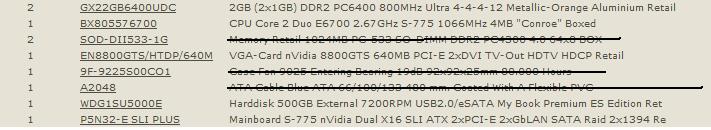

I_Want_a_Wii Skrevet 1. juni 2007 Skrevet 1. juni 2007 (endret) Hei! Har nettopp handlet nye deler til min pc. Beholdt psu'en på 400watt. Men nå har jeg begynt å få problemer med f.eks Demoen til Colin McRae - Dirt, hvor spillet hakker noe sykt etter ca 10 mins, og jeg må da bare gå ut av spillet. Før jeg oppdaterte skjermkortdriverene, stoppet spillet helt opp, mens lyden var klikk og gikk om og om igjen. Det samme skjedde med Ghost Recon Advanced Warfighter. Bilde frøs, og lyden klikket. Leste om flere som hadde hatt det problemet med 8800 GTS, men jeg fant aldri noen løsning. Begynte derfor å lure på om jeg må ha meg en kraftigere psu kanskje? Her er det jeg kjøpte: Det med strek over er ikke relevant da det var til en annen pc. på forhånd, takk for svar ;=) edit: Fikk med 3dmark 06 også, og når jeg skulle starte det fikk jeg faktisk bluescreen(!) ellers funker alt bra... Endret 1. juni 2007 av I_Want_a_Wii
