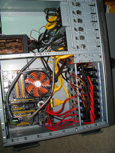

halnes1 Skrevet 3. juni 2007 Skrevet 3. juni 2007 (endret) Har selv 16 disker i dette http://www.microplex.no/product.aspx?pid=CA01SLSLB&mcat=c433 8 SATA satt inn fra siden med VINKLET SATA plugg som går i diskene. 8 IDE som står i den 4 i 3 modulen med vifte som er linket til her tidliger . CD/DVD har jeg en ekstern til , hvis det skulle trenges. Stor plass til HK som gjør alt mye lettere. Endret 3. juni 2007 av halnes1

halnes1 Skrevet 3. juni 2007 Skrevet 3. juni 2007 (endret) Hvis du ser på bildet her fra Chieftec så ser du der er med skruer som skal festes på siden av modulene. http://www.chieftec.eu/images/highlights/ca/ca7.jpg Skruene passer da i sporet på kabinettet. Hadde litt problem med å få inn modulene , tror det var skruene som var litt forlange. Jeg skar også av litt av gummidemperene (blå) mellom platen og selve modulen. Du trenger 3x92mm vifter for kjøling av diskene som er satt inn nede. 2x120mm vifter bak, en oppe og en bak HK. Kablene fra front (power,usb o.s.v.) la jeg inn foran diskene mot kabinett fronten, da fikk jeg skjult dei. Hvis du ser på bilde jeg la ut ser du at en blå ledning kommer ut helt inne nede. Har faktisk kjøpt meg et til som jeg holder på å fylle opp. Rett og slett fordi det er god plass og veldig enkle løsninger. Men tungt blir det . Kjøpte mitt siste fra Amentio som er billigst nå med 929,-. Endret 3. juni 2007 av halnes1

halnes1 Skrevet 9. juni 2007 Skrevet 9. juni 2007 Jeg bruker selv Mist 600W og har ikke hatt noen problemer med den. Og ja plass er der nok av så håper du blir fornøyd. Mitt innhold: DFI LANPARTY nF4 SLI-DR-Exspert,AMD Athlon 3500+,1GB Kingston,Mist 600W,Asus 6200 256MB. HD: 2x500GB, 5x300GB, 8x250GB & 1x60GB Big typhoon cpu kjøler
