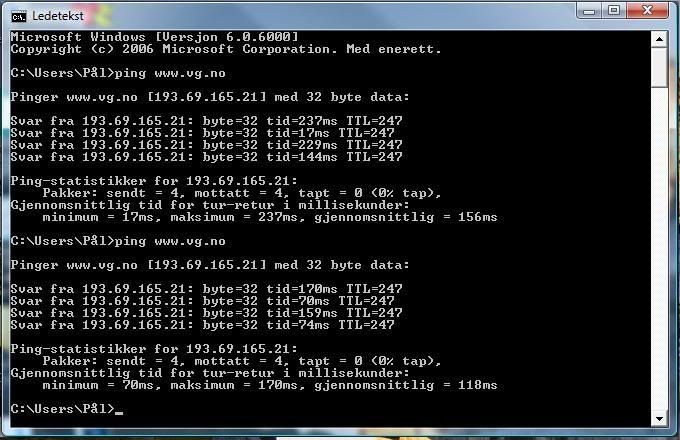

Paulex Skrevet 31. mai 2007 Forfatter Skrevet 31. mai 2007 Jeg pinget www.vg.no uten forstyrrelse fra andre som brukte dataene siden alle untatt min er slått av. Slik så dette ut Nei, jeg har bare såvidt signal inn til routern ja, kan dette skape dårlig og ustabil hastighet? Trodde det var enten eller jeg. Er slaggsteinsvegger i dette huset, og rekkevidden er stram på routern.
Big_JT Skrevet 31. mai 2007 Skrevet 31. mai 2007 Jo dårligere signal du har, jo dårligere vil forbindelsen fungere. (Mindre hastighet, mindre kapasitet og mere ustabilt.)
