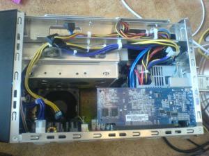

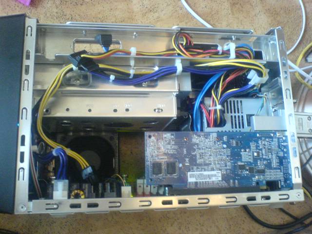

TheOddy Skrevet 29. mai 2007 Skrevet 29. mai 2007 (endret) Hei. Jeg har nylig kjøpt en brukt PC, den er meget god på alle andre områder enn skjerm (gammel Compaq v1000 21" CRT) og skjermkort (Nvidia GeForce 6500). Skjermen hadde jeg også tidligere, sammen med et GeForce FX5700 256MB, den fungerte da uten problemer. Nå har jeg derimot fått problemer med grafikkfeil når jeg kjører spill. De er ikke der hele tiden, men noen ganger blir skjermen svart i kort tid (som regel til jeg flytter bildet), og andre ganger blir hele eller deler av skjermen som et kaleidoskop, altså masse roterende streker. Noen som har en idé om hva problemet er, og hva jeg i så fall kan gjøre med det? For tiden kjører jeg 1280x960 på 100Hz, men problemet er der også i alle andre modi jeg har testet (fra 800x600 60Hz - 1280x960 100Hz). EDIT: Jeg har de siste driverne til kortet (93.71). EDIT2: RivaTuner sier 120C "core temperature" når jeg spiller spill, i windows ligger det på 73-74C og der har jeg aldri dette problemet... EDIT3: Bilde av maskina, grafikkortet er nede til høyre. Endret 24. juni 2007 av TheOddy
