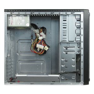

Nautique Skrevet 28. mai 2007 Forfatter Skrevet 28. mai 2007 Fant noen bilder her, men uten hardware inni.. Link: http://www.performance-pcs.com/catalog/ind...roducts_id=4409

Heatseeker Skrevet 28. mai 2007 Skrevet 28. mai 2007 (endret) Fant noen bilder med hw, lå på microplex sine sider Litt skeptisk med plass her, men det går vell bare man vil Edit: Link til testen Endret 28. mai 2007 av Heatseeker

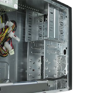

saivert Skrevet 5. juni 2007 Skrevet 5. juni 2007 (endret) Dette kabinettet er faktisk litt trangt. Det fant jeg ut når jeg hadde 6 SATA disker montert i bunn av kabinettet og en drevmodul (4-in-3 Lian Li original) som stikker for langt inn i kabinettet så det er lite plass til IDE PATA kabler. Det går, men når det blir så trangt så blir luftflyten dårlig. Skal du ha dette så bør du ikke ha for mye maskinvare å dytte inn. Dette egner seg best til en enkel maskin med hovedkort, maks 3 disker, ingen drevrammer og helst ikke noe diskettstasjon (var knotete å montere floppydrive bak den fancy svarte fronten). Er også en fordel med ekstra lange SATA kabler så du får lagt dem bakom gjennom det lille hullet i skilleveggen. Dette kabinettet skuffer litt med tanke på at det er Lian Li. V1000 følger vel samme design innvendig, men ser annerledes utenpå selvsagt. Vi må sette krav til hardware-review sites i fremtiden om at de tester kabinettene stappfulle av maskinvare. Har sett flere reviews av dette kabinettet, men de har som regel bare et par disker i, ingen drevrammer. Greit de tester med store vifter, men bortsett fra det så presser de ikke grensene noe særlig. Endret 5. juni 2007 av saivert

pstub Skrevet 7. juni 2007 Skrevet 7. juni 2007 (endret) Jeg har dette kabinettet selv og er stort sett fornøyd. Det ser først og fremst veldig bra ut, men ja, det er litt trangt. Har som saivert satt inn en drevramme med 120mm vifte i fronten og det ødelegger en del. Hovedgrunnen til at jeg kjøpte den var at den har gummi-foringer til harddiskene, og har man 2xRaptor i RAID0 så trengs det demping. Vibrasjonene fra disse høres for godt i harddisk-festene i bånn. Men har du ikke behov for denne rammen er det ikke noe plass problem for meg i hvert fall. Anbefaler også lange S-ATA kabler for å gjøre installasjonen ryddigere og enklere. Som konklusjon er jeg veldig fornøyd. Plages ikke av viftestøy av medfølgende vifter (hastigheten justeres automatisk av ASUS Q-FAN). Men vibrasjoner fra harddisker kan bli litt for mye, men det avhenger jo også av diskene. PS: Eneste forskjellen med B-versjonen som var referert til i en test er fargen. A er sølv med svart på døra, B er svart med sølv på døra. Endret 7. juni 2007 av pstub
