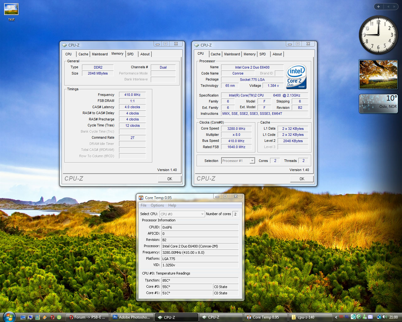

Kjører nå fsb på 410, og minnet på 820mhz (4-4-4-12T)
Har ikke prøvd noe mer, men fant ut at det var Vcore som måtte stilles opp litt for å få bootet med disse instillingene. Vcore er nå på 1.4, derav den høy temperaturen også 50-55 grader idle. Men så skal det også nevnes at maskinen er omtrent lydløs hehe :)

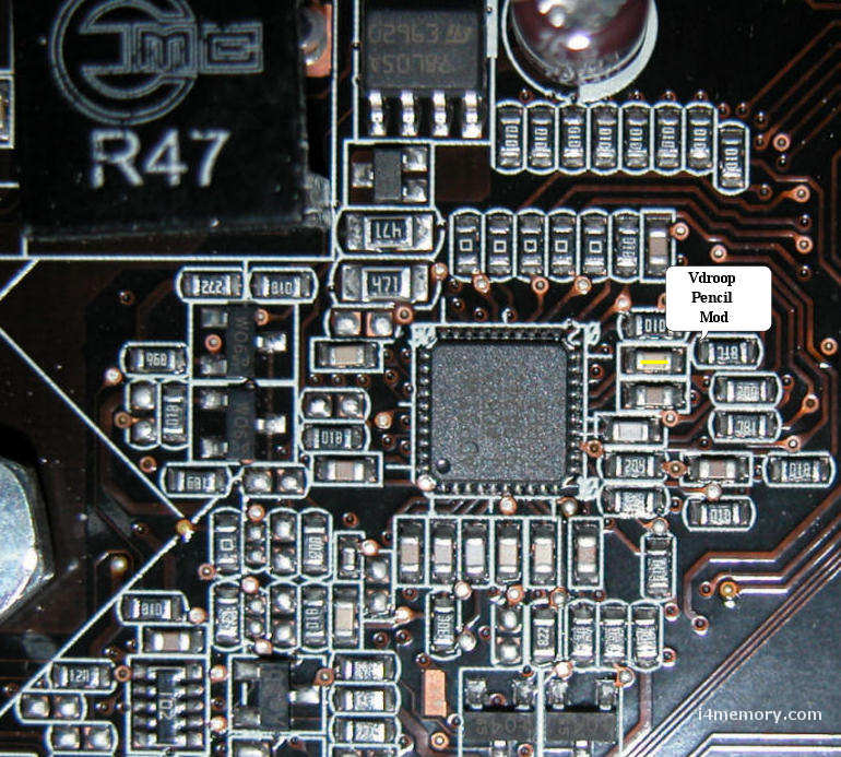

Har blyantmodded kortet mitt da, for det er sykt mye voltdrop på dette kortet

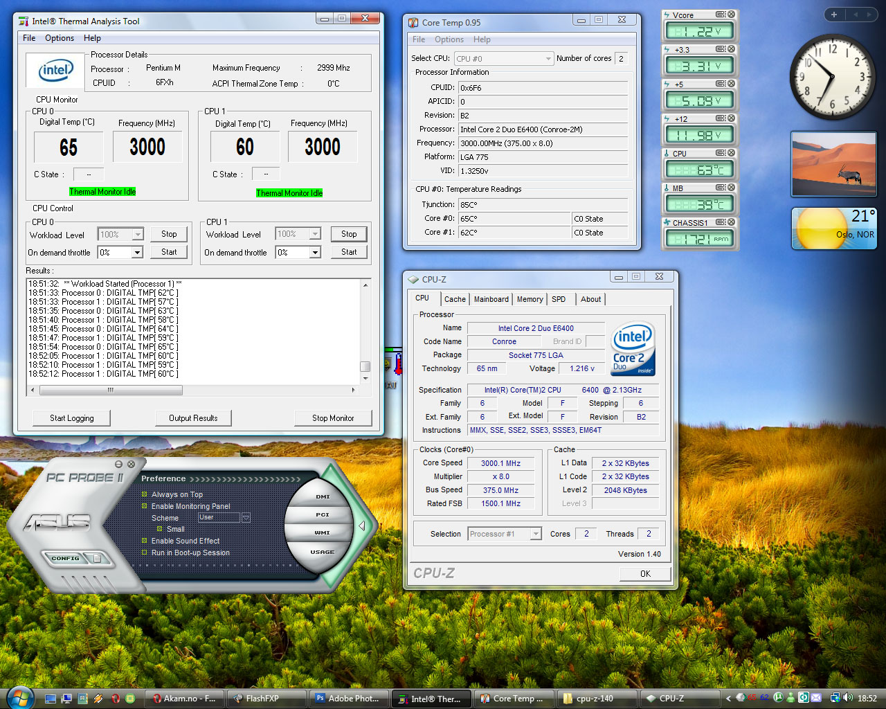

Du burde bruke Intel Thermal Analysis tool når du klokker
da ser du temperaturen ved full load ved begge kjerner..
tempen hos meg er forresten ca 37/38 grader ved idle og opp mot 65 ved full load etter en stund (merker godt at det har blitt mye varmere i lufta..)

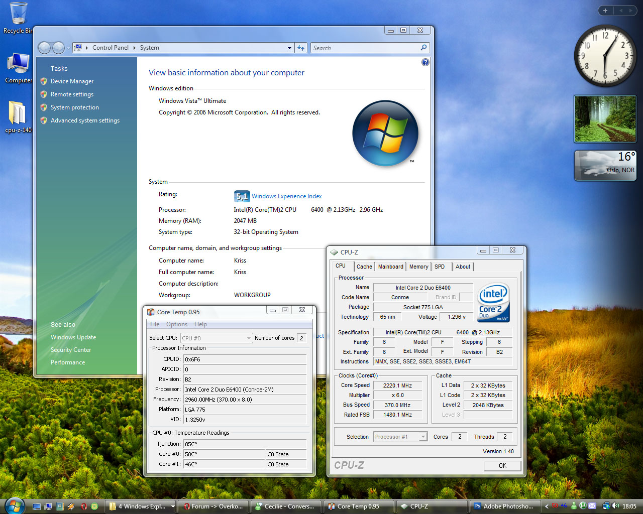

Hei!
Akkurat nå kjører jeg på 375x8=3000.
I bios har jeg vcore satt til 1.325 og spenningen på nb er 1.45.
Skjønner hva du mener med at spenningen flyr opp og ned som en jojo. Så det når jeg fyrte opp asus pc-probe og startet 100% load på intel thermal analysis tool.
Har tenkt å droppe vcore enda litt, for å se om jeg får den stabil på enda lavere spenning, og samtidig får kjørt ned temperaturen litt.
Nå skal det sies at jeg prøver å få et så stille system som mulig, derfor er temperaturen såpass høy.
Her ser du hvilken motstand du skal tegne på med blyant får å bli kvitt voltdrop.....
Burde visst bruke en 4B blyant eller bedre..
Funker på alle p5B og -e og plus og deluxe
ser mange bruker teip rundt for å tegne bare på den, men jeg klarte det uten :)
