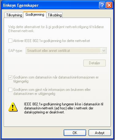

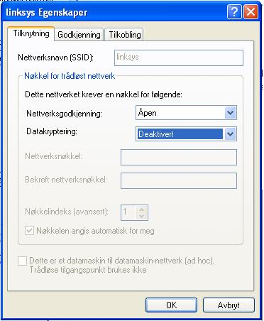

Lovise_84 Skrevet 25. mai 2007 Skrevet 25. mai 2007 (endret) Mange mnd siden eg kjøpte trådløs router men fikk det aldri til å funke. No prøve eg på nytt. Legger inn bilder for å vise hvilke feilmld jeg får opp i msn når eg ska koble til. Maskina registrerer altså trådløst nett, med utmerket tilkobling. Men eg komme meg ikkje på nett. Har router fra Hardangernett.no Skal eg ha routeren fra hardangernett i tillegg til den trådløse routeren eller ska eg kun bruke den trådløse? Altså ha ledningen fra veggen og rett inn i trådløs? Meg og forklaringe, ikkje mi sterkeste sia. Uansett, legge til bilder, og håååååpe noen kan forklare detta veldig detaljert til meg. Må jo ha gjort noe rett siden maskina registere nettet. Eg trenge å få detta inn med teskje Endret 25. mai 2007 av Lovise_84

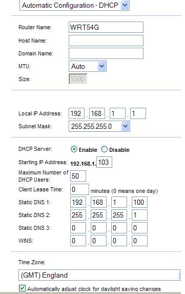

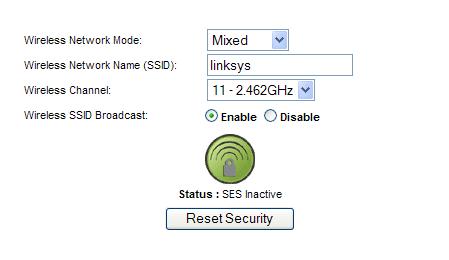

Lovise_84 Skrevet 25. mai 2007 Forfatter Skrevet 25. mai 2007 Hvis du taster inn 192.168.1.1 i nettleseren din kommer du inn på "Basic Setup" til Linksys-ruteren din.(mener å huske at passord/bruker er admin/admin, som allerede nevnt). I den øverste rullegardinmenyen(på SETUP) skal det vel stå "Automatic configuration", som det sikkert allerede står på. Hvis du så velger WIRELESS vil jeg tro at den skal stå på "Wireless Bridge" i rullegardinmenyen ved siden av "Mode". (rett meg om jeg tar feil ) Selv bruker jeg min WRT54G som aksesspunkt. Andre kan nok hjelpe deg med oppsettet av din ruter fra Hardangernett. 8700102[/snapback] Gjort dette nå. Legger inn bilder for å vise hvordan det ser ut. Den derre Wireless network mode står på "mixed" fra før av, skal eg då sette den på "B"? Beklage at eg e så grønn i detta altså
Lovise_84 Skrevet 25. mai 2007 Forfatter Skrevet 25. mai 2007 (endret) Hvis du taster inn 192.168.1.1 i nettleseren din kommer du inn på "Basic Setup" til Linksys-ruteren din.(mener å huske at passord/bruker er admin/admin, som allerede nevnt). I den øverste rullegardinmenyen(på SETUP) skal det vel stå "Automatic configuration", som det sikkert allerede står på. Hvis du så velger WIRELESS vil jeg tro at den skal stå på "Wireless Bridge" i rullegardinmenyen ved siden av "Mode". (rett meg om jeg tar feil ) Selv bruker jeg min WRT54G som aksesspunkt. Andre kan nok hjelpe deg med oppsettet av din ruter fra Hardangernett. 8700102[/snapback] Gjort dette nå. Legger inn bilder for å vise hvordan det ser ut. Den derre Wireless network mode står på "mixed" fra før av, skal eg då sette den på "B"? Beklage at eg e så grønn i detta altså 8700433[/snapback] Obs! Retting av type router: PÅ MIN STÅR DET Linksys wireless-G broadband router. Modell: WRT54G ver.7 Og forresten; Hvordan skal innstillingene være på disse to bildene? Endret 25. mai 2007 av Lovise_84
Lars Dongeri Oppholdsnes Skrevet 25. mai 2007 Skrevet 25. mai 2007 (endret) Den kan stå på mixed. Da vil den takle både type B og G som er de vanligste. De andre innstillingene kan også stå slik du viser de nå (ukryptert). Velg heller å kryptere når du har fått det til å virke uten først. Årsaken til at internett ikke virker er at du har valgt statisk DNS med feile tall. Bruk enten dynamisk DNS eller prøv disse: DNS1: 195.159.0.100 DNS2: 195.159.0.200 Endret 25. mai 2007 av la7dfa-com
Lovise_84 Skrevet 25. mai 2007 Forfatter Skrevet 25. mai 2007 Den kan stå på mixed. Da vil den takle både type B og G som er de vanligste.De andre innstillingene kan også stå slik du viser de nå (ukryptert). Velg heller å kryptere når du har fått det til å virke uten først. Årsaken til at internett ikke virker er at du har valgt statisk DNS med feile tall. Bruk enten dynamisk DNS eller prøv disse: DNS1: 195.159.0.100 DNS2: 195.159.0.200 8700892[/snapback] Og det fikses kor?
