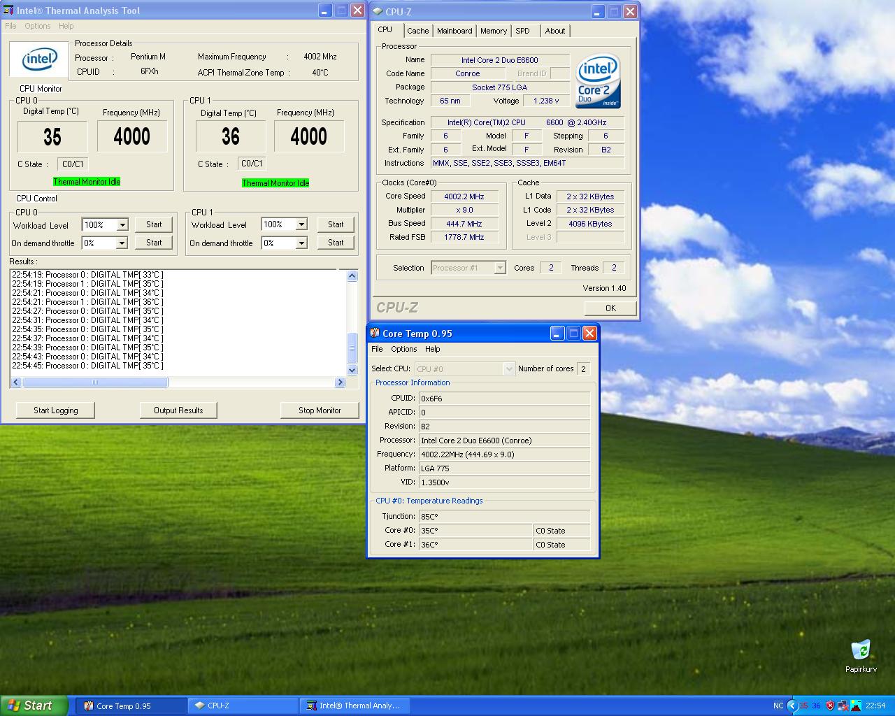

nocturno_culto Skrevet 28. mai 2007 Skrevet 28. mai 2007 (endret) Dette er med Noctua NH-U12F ( Planslipt ) Brukte Arctic Silver 5 kjøle pasta. Dette er full load, med Orthos Endret 28. mai 2007 av nocturno_culto
smy Skrevet 28. mai 2007 Skrevet 28. mai 2007 jeg litt skuffa ove noctua kanskje må planslip min også
nocturno_culto Skrevet 29. mai 2007 Skrevet 29. mai 2007 (endret) jeg litt skuffa ove noctua kanskje må planslip min også 8728616[/snapback] Skuffa ? Den fungere jo topp lordsmygen: Hvor mange grader har du på idle og på full load? Endret 29. mai 2007 av nocturno_culto
