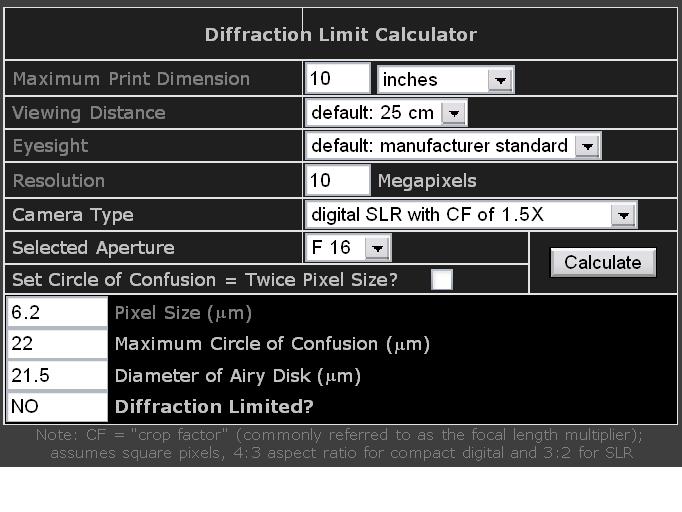

relsafus Skrevet 23. mai 2007 Skrevet 23. mai 2007 Testet litt på hvor grensen går på et D70 (antar at det ikke er så stor forskjell til D80 som jeg har og fikk dette resultatet: Slik jeg tyder resultatet så er grensa for D70 ca. rundt f/16 et sted, så det er jo nyttig å vite. Veldig fin artikkel dette. /L
