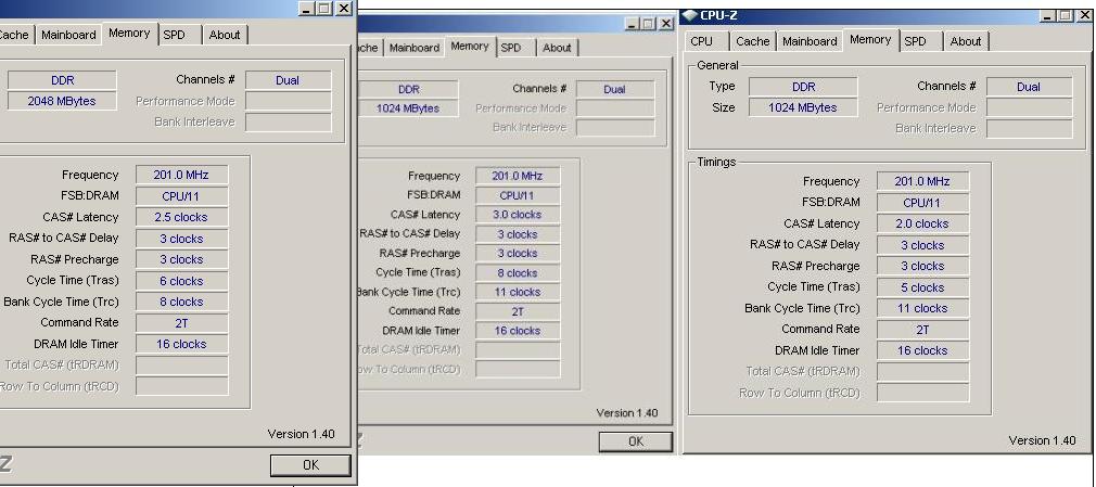

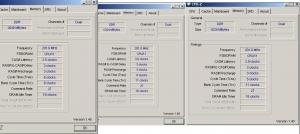

Demonican Skrevet 24. mai 2007 Forfatter Skrevet 24. mai 2007 (endret) flashet biosen til den nyeste versionen, og nå kan jeg overklokke rammen, skal prøve meg litt fram, også poster jeg resultatet her har endelig fått det til! men ikke helt feilfritt, vet ikke om jeg klarer å få det 100%, men sånn som det er nå så er det som en mellomting mellom de gamle og de nye ram brikkene. viser til vedlagt bilde, skal prøve meg i dagene framover å få klokket de nye brikkene riktig slik at systemet mitt blir sånn jeg hadde tenkt! takk for all hjelp! en liten ting til, kan noen fortelle meg hvor stor ytelsesforskjell det er på de latency settingsene som er på bilde? Endret 24. mai 2007 av Demonican
Syar-2003 Skrevet 25. mai 2007 Skrevet 25. mai 2007 "tRAS should be a sum of tRCD, CAS, and + 1 as minimum" Siste bilde (#3) med 2-3-3-5 vil kanskje gi deg korrupsjon . For lav tras er kjent for å gi writeback til disk problemer (korrupsjon på HD) . Normale kombinasjoner for tras er : 2-2-2-5 , 2-3-3-6 , 2.5-3-3-7 , 3-3-3-8 osv.
Judaz Skrevet 25. mai 2007 Skrevet 25. mai 2007 Memtest86 er din venn! http://www.memtest.org/ Boot maskinen din fra denne når du skal teste mer agressive innstillinger - Judaz

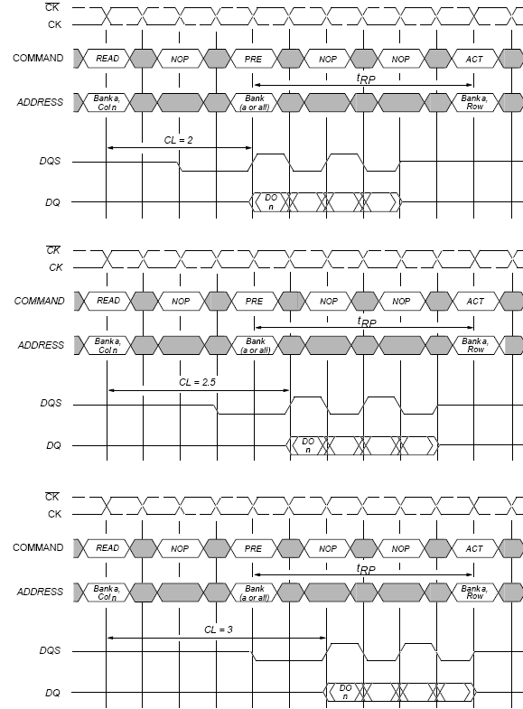

Quintero Skrevet 25. mai 2007 Skrevet 25. mai 2007 "tRAS should be a sum of tRCD, CAS, and + 1 as minimum"Siste bilde (#3) med 2-3-3-5 vil kanskje gi deg korrupsjon . For lav tras er kjent for å gi writeback til disk problemer (korrupsjon på HD) . Normale kombinasjoner for tras er : 2-2-2-5 , 2-3-3-6 , 2.5-3-3-7 , 3-3-3-8 osv. 8696632[/snapback] tRAS påvirkes ikke av lengden på CAS. Når det gjelder DDR1 så avgjøres minimum tRAS utelukkende av: tRCD + ((Burst Length) / 2)) hvor Burst Length telles som antallet I/O timeslots fra syklusen hvor lese-kommandoen initsieres, eller første 2n-prefetch. Man baserer seg altså på antallet eksterne *timeslots* for å finne antallet *sykluser*. På socket 939 så vil Bursth length "pr kanal" normalt og maksimalt være 4, som ved 64 byte granularity. Altså tRCD + 2. Kun revisjon E støtter lavere BL i dualchannel, og da kan tRAS være tRCD + 1. Men jeg vil anbefale å bruke den høyeste verdien fordi det forbedrer throughput og gir færre kommando-kollisjoner. Hvis CAS latency er høyere enn 2.0, og tRAS står på det strammeste gyldige alternativet, vil faktisk Row Precharge påbegynnes før de første dataene overføres til I/O pinnene, dvs før CAS fullføres: Dette er altså *minimum* tRAS, hvilket er det eneste man behøver å tenke på (og selv dét kan diskuteres, for det virker som om BIOSer automatisk korrigerer den innstillingen. Blant overklokkere er det jo populært å bruke 0...). Ved skriveoperasjoner er timingen av tRP ganske annerledes, blant annet for at Write Recovery må tas med i regnestykket, men det er som sagt ikke noe å tenke på. tRAS har veldig lite å si for ytelsen, både fordi det er sjelden at minnet hopper til en ny rad etter å bare ha lest noen få kolonner, og fordi en multi-bank arkitektur i høy grad kan kamuflere forsinkelser. Nye aktiveringer kan påbegynnes på forskudd slik at man unngår data-bobler, og rad-lukkinger kan også foregå "i bakgrunnen" mens minnet leser fra andre banker. Innen en annen rad i "forrige bank" blir forespurt vil ofte en tidligere involvert rad ha blitt lukket for lengst.

Syar-2003 Skrevet 25. mai 2007 Skrevet 25. mai 2007 Jeg refererte til uttallesene fra mushkin . What is tRAS and why is it backwards and important at the same time? With DDR, that number has increased to eight quadwords that effectively are two consecutive bursts of four. Now imagine someone closes the book you are reading from in the middle of a sentence. Right in your face! And does it over and again. This is what happens if tRAS is set too short. So here is the really simple calculation: The second burst of four has at least to be initiated and prefetched into the output buffers (like you get a glimpse at the headline in a book) before you can close the page without losing all information. That means that the minimum tRAS would be tRCD+CAS latency + 2 cycles (to output the first burst of four and make way for the second burst in the output buffers). Any tRAS setting lower tRCD + CAS + 2 cycles will allow the memory controller to close the page “in your face!” over and again and that will cause a performance hit because of a truncated transfer that needs to be repeated. Along with those hassles comes the self-explanatory risk for data corruption. That one is not a real problem as long as the system is kept running but in case it is shut down and the memory content is written back to the hard disk drive, the consequences can be catastrophic. For the drive, that is. Mener tras=0 ignorers av minnekontrolleren til A64 og settes da som auto. ..
Quintero Skrevet 25. mai 2007 Skrevet 25. mai 2007 @ syar2003: Jeg kan starte med å love deg at RAM-info man finner på websites med skremmende stor sannsynlighet er full av BS. Om man ønsker å utvide sin forståelse på det området, må man bruke lærebøker, og design-guider skrevet av spesielt chip-produsentene. Faktisk er en god del av informasjonen som publiseres av selv store modul-produsenter meget dårlig og misvisende. Og Mushkin er blant de verste, men den siden du linker til var nok over normalen der i gården. Det til tross for at mesteparten de skriver om Command Rate er et vanvittig, oppdiktet eventyr - om jeg skal unngå å lyve kan jeg ikke si noe annet... Det de skriver om tRAS er langt ifra det verste jeg har lest, for selve logikken er sånn noenlunde på plass. De begår ihvertfall ikke den nokså klassiske brøleren som er å forveksle tRAS med selve aktiveringen. Men mye av det DDR1-spesifikke har de allikevel gått glipp av. Det stemmer overhodet ikke at DDR1 konsekvent overfører åtte kolonner - det ligger i naturen til en 2n-prefetch DDR architecture at Minimum Burst length (med interrupt) er to, som samsvarer med den interne bredden på 2n-bits. Men i utgangspunktet overføres riktignok enten fire eller åtte kolonner. Resten avhenger av kommandoene som sendes, eventuelle interrupts, og kontrollerens modus (som den nevnte DC-modusen til K8 er et eksempel på). Regnemetodene de oppgir er altfor generelle, i tillegg til å være feilaktige i forhold til ethvert scenario - så enkelt er det bare. tRAS er ikke noen komplisert parameter i DDR1-sammenheng, og etter forklaringen jeg ga i forrige innlegg er egentlig ikke noe særlig rom for å utdype. Kildene mine er en rekke design-guider og JEDEC, for den del. Merk at dette var ment som en ren faglig gjennomgang, hvor kilden din er det eneste jeg har "angrepet"

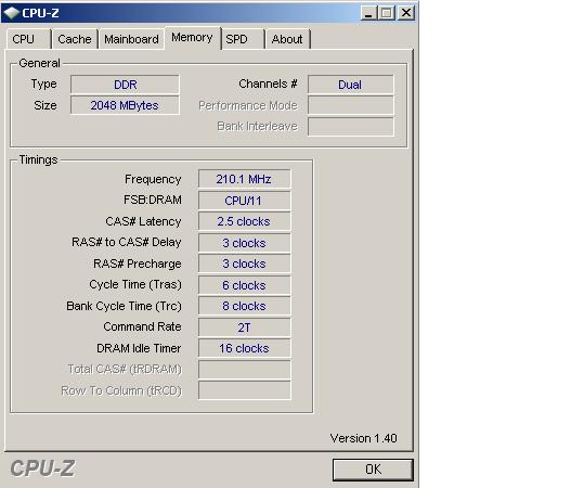

Demonican Skrevet 25. mai 2007 Forfatter Skrevet 25. mai 2007 (endret) hei igjen! hehe, virker som det er en del interesse ute å går her =). fant et ganske nyttig tool når jeg flashet bios, et overklokkingsprogram fra ASUS, der du kan kontrollere det ganske mye fra windows, hår fått opp frekvensen på rammen min nå, men må ærlig inrømme at jeg ikke har 100% peiling på hva jeg driver med, så tar det ganske sakte. her er foreløpige resultater: edit: har nå endret Tras til 7 Endret 25. mai 2007 av Demonican
Quintero Skrevet 25. mai 2007 Skrevet 25. mai 2007 (endret) Siden du bruker fire brikker, er det ikke usannsynlig at kontrolleren vil sette en stopper før brikkene i seg selv gjør det. Fire brikker er en stor belastning på enheten som genererer adresse-signaler, derfor må du bruke 2T command rate, og derfor blir overklokkingen som regel veldig begrenset (også på 2T). Men for en bruker som ikke har stor kjennskap til timings og sub-timings er det kanskje ikke en stor bekymring. Jeg anbefaler deg å gå ganske sakte fremover. Bruk f.eks. HCI Memtest for å kontrollere stabilitet. Det er et enkelt / brukervennlig Windows-program som samtidig bruker kort tid på å avsløre ustabilitet. For å endre klokkefrekvensen i Windows (så du slipper å starte på nytt hele tiden) anbefaler jeg Clockgen. Lykke til! Edit: Ok, jeg så ikke at du brukte et klokke-program fra Asus. Det kan for alt jeg vet være like greit å bruke... Endret 25. mai 2007 av Quintero
