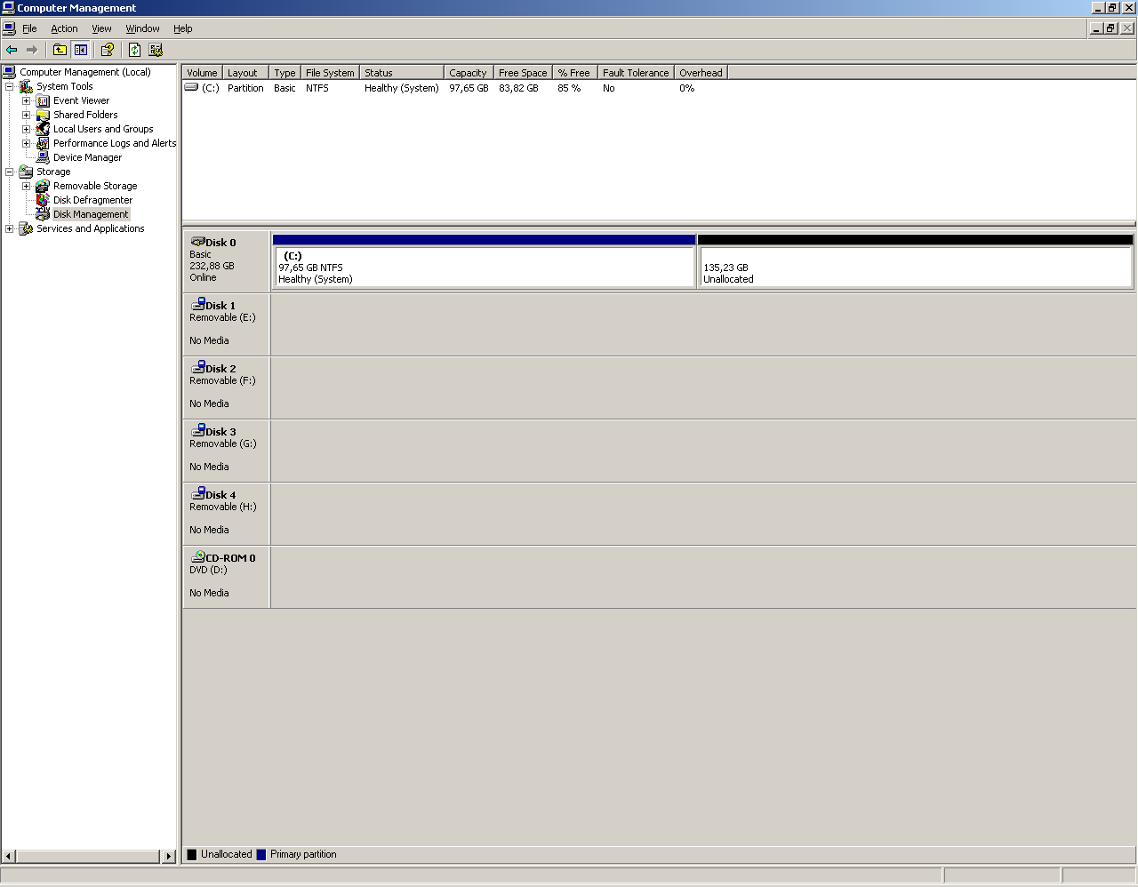

Takker for svar, sjekk vedlagt bilde og hvis meg hvor jeg skal trykke osv. :)
Og som dere ser er Windowsen min på englesk, det var den ikke før jeg instalerte XP media center på nytt?

Du skal høyreklikke på det området som er unallocated og velge formater.
Du har en harddisk på 250gb ikke 350gb, mulig du hadde en typo i første post?
Se på eksempel 2.
Jeg siterer: "The remainder of the space on Disk 0 not being used on the drive is shown as Unallocated. At a later time it can be partitioned, formatted, and assigned drive letters for use."
Endret av ^fmj
Se på eksempel 2.

Når jeg høyreklikker der kommer:
New Partition
Properties
Help
New partition, altså en ny partisjon.
8654308[/snapback]
Sånn, nå har jeg all min GB. :)
Men jeg liker ikke at jeg har to partisjoner, en på 96,7 GB og den andre på 135 GB.
Hvordan kan jeg få det så det bare blir en? Det var en når maskinen var ny.
