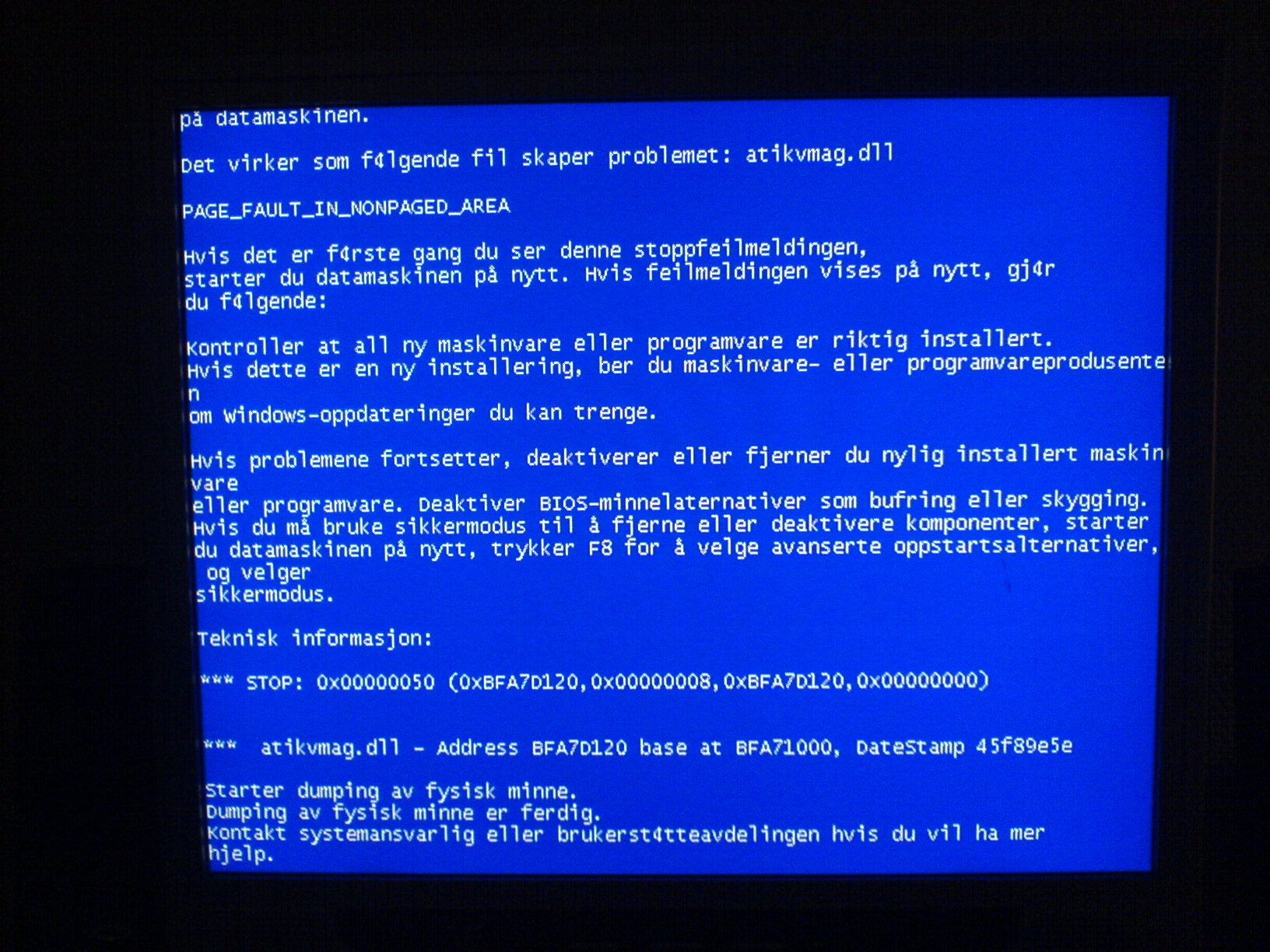

Brian Skrevet 29. mai 2007 Forfatter Skrevet 29. mai 2007 (endret) Da jeg omsider har spilt LFS en stund nå uten noen problemer i det hele tatt, og ante fred og ingen fare, så slo pc'n tilbake mot meg som et hardt slag i tryne. Plutselig i dag fikk den de samme symptomene som før etter mange mange dager eller uker uten problemer. Det frøys seg to ganger først der bildet bare stoppet og musikken fortsatte. Så da måtte jeg så klart restarte. Men alle "gode" ting er tre, fordi nå fikk jeg endelig en blåskjerm å gå etter. Så slik ser det ut her nå, aner ikke hva dette kan komme av, men filnavnet antyder at det er ati kortet mitt det er noe i veien med. Merkelig siden C&C 3 klikka tidligere, så lasta jeg ned ny driver til skjermkortet og innstallerte som fikset problemet. Men nå er det plutselig klikk når jeg spiller LFS. Noen forslag? Eneste jeg kan komme på må være å renske alle tidligere drivere for skjermkortet slik at det ikke ligger noen igjen, for så å laste ned nyeste å innstallere. Men hva var det det programmet som gjorde det het igjen? edit: har forresten sletta alt av skjermkortdrivere og skjermkortet inkludert, og innstallert på nytt med nyeste driver fra ati.com. Likevel skjer det samme. Endret 30. mai 2007 av Brian_N
