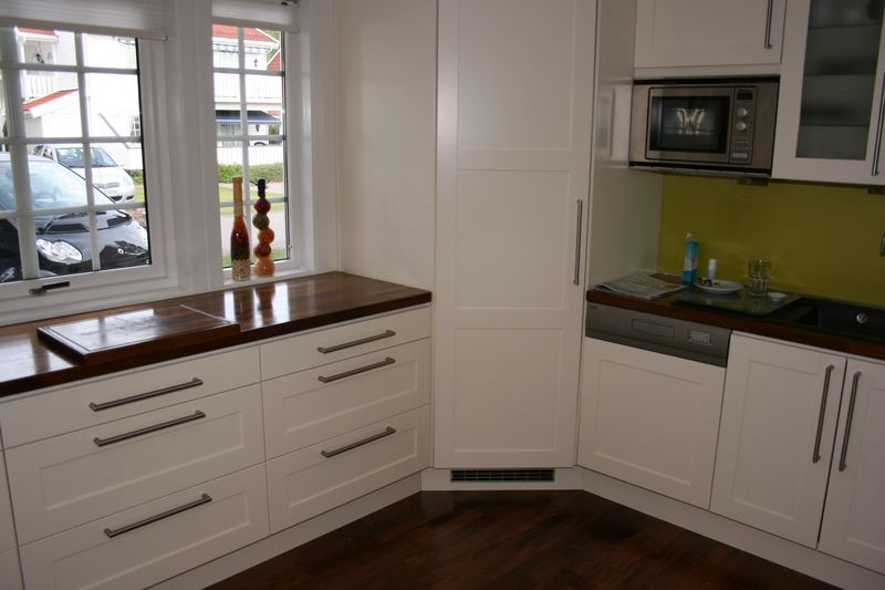

Du tenker kanskje "ja men når jeg ser (bruker øyet) så ser jeg like sterkt lys overalt". Det er fordi øyet ditt er utrolig dynamisk, og kan tilpasse seg et stort lysspekter hva styrke angår. Kameraet har ikke denne muligheten, og du må bestemme hvor mye lys som skal slippe inn på filmen. Det er flere måter å gjøre det på, uten å dra dette inn nå. I dette tilfellet ville du ha hatt god bruk for en blits (ekstern, da interne blitser ikke er så sterke). Her ville jeg satt kameraet i Av (aperture) modus, slik at kameraet eksponerer for lyset fra vinduet, og brukt blitsen til å lyse opp rommet.
Her ser du et bilde hvor det er verldig lyst ute (tro det eller ei). Kjøkkenet ville blitt veldig mørkt om jeg ikke hadde brukt blits.
Klikk for å se/fjerne innholdet nedenfor
