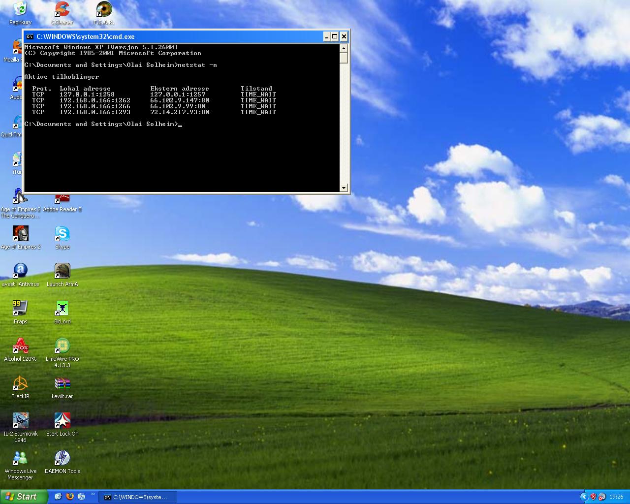

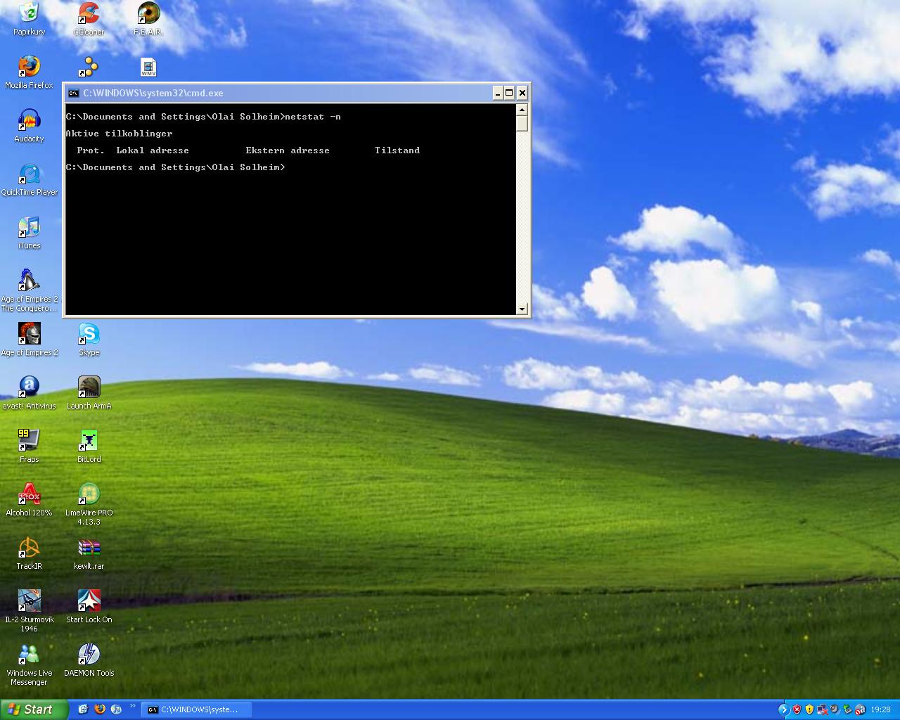

Hei,
Jeg lukket Live Messenger, Firefox, og skrudde av Avast On-Access Proteciton. Veit ikke hvordan man skrur av Avast.
Første gangen jeg skrev netstat -n fikk jeg opp som vist under.
Så tenkte jeg at jeg skulle åpne trayet (nede til høyre helt) så screenet også skulle vise hva jeg hadde gående, men da fikk jeg opp noe annet.
Hva gjør jeg? Kanskje Avast bruker internett. Hva er egentlig det "drone virus" du snakker om? Tusen takk for hjelpen!

det viker ikke som du har noe drone virus, du kan ha virus som åpner port så folk kan legg inne ting, men sinde du har router funker ikke det så bra.

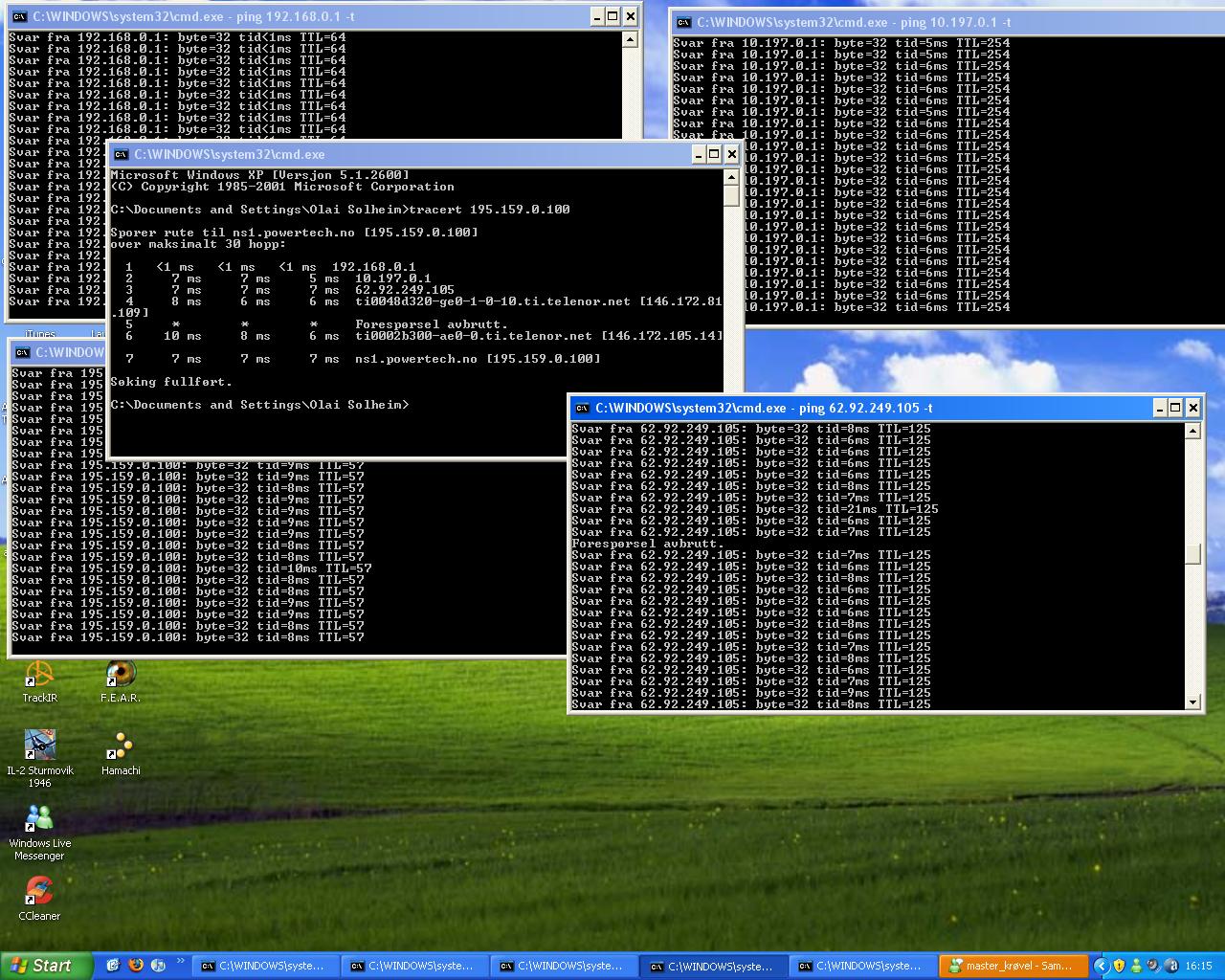

Ok. Nå lar jeg dem gå. Sjekket ipconfig og den sier at standard gateway er 192.168.0.1. Men, hvis det spiller noen rolle, har jeg også iptelefonboksgreie. Så koblinga er i dette hierarkiet: PC>router>iptelefonboks>modem>...
Tusen takk for veldig proffesionell hjelp!
Ok. Jeg startet konstant pinging av de du sa, pluss evt iptelefonboksen (nr 3 i lista), og etter rundt 10 minutter ble det ikke svar fra en av pingene, nemlig fra den ipadressen som er nr 3 i lista. Legger ved bilde under. Det er alltid rundt 10 minutter mellom hver gang tilkoblinga mistes.
Noen ganger står det også "Forespørsel avbrutt" fra pingen til 195.159.0.100, men ingen tilkobling står det "Forespørsel avbrutt" hele veien ned...
Får også "Forespørsel avbrutt" fra pingen til 10.197.0.1 som den over.
Men det du ser etter er vel om en ip slutter helt å svare, eller?
Endret av LostOblivion

du har koblet:
pc->router(dlink192.168.0.1)->iptlf(10.197.0.1)-> adsl modem(62.92.249.105)->inet(195.159.0.100)
viker som det er adsl modem som tuller til her.
for og få vekk litt routing problemer og sånt vil jeg tatt og gjordt det meste.
set modem i brigth mode, og skrive inn pppoe login i iptlf boxen din.
hvis problemt ikke går bort. (behold adsl modemt i birgth mode) og stapp den rett i dlinken, skriv inn pppoe login der.
og stapp wan porten på iptlf i lan porten på dlinken. du må huske og slå på qos til ip tlf.
mye tyder på at det er iptlf/modem som kødder det til

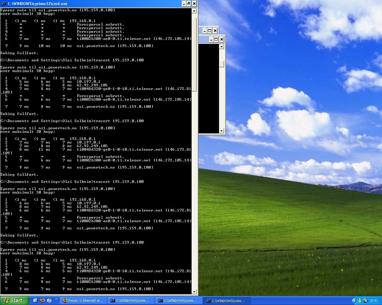

Hmmm. Merkelig. Nå fikk jeg opp noe annet når jeg trace ruten til 195.159.0.100. Tre svarer ikke på første. Får opp litt forskjellig. Ser ut som jeg ikke får svar fra domenet(?) på nummer 5... Men jeg har tilgang til internett... Bilde under.
Jeg får faktisk alltid "Forespørsel avbrutt" på hopp 5.

da virker det som det er iptlf din som monger siden du får svar fra 192.168.0.1 vær gang.
prøv og kast vekk iptlf, sett modem i brigth mode.
alså pc->dlink(skriv inn pppoe login her)->adsl modem-inet
tracert funker på den måten at den sender ping til vært hopp bort over.
