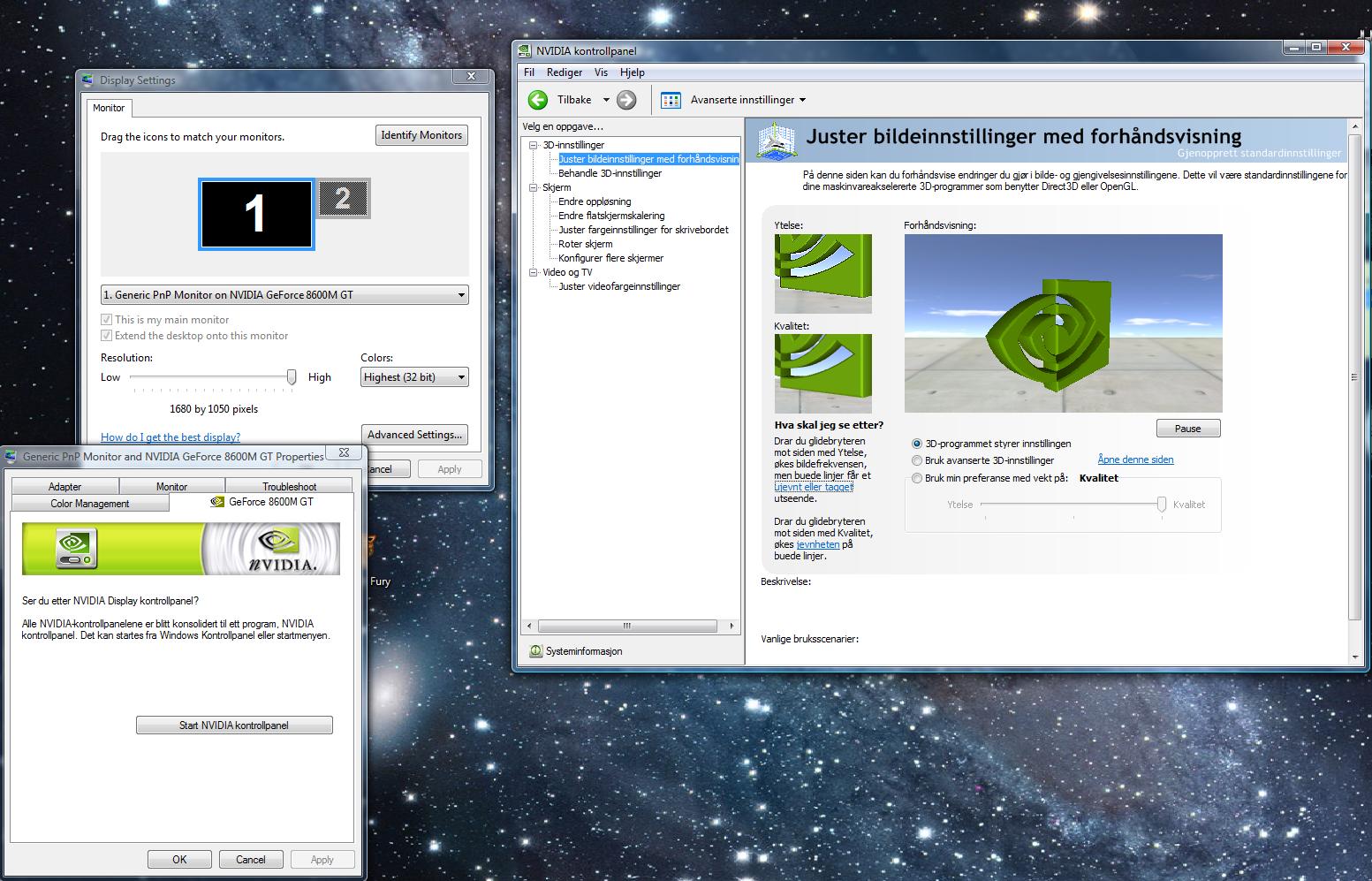

Ingen som vet hvordan jeg kan få opp den "3D-innstillinger" menyen?
Legger ved et bilde slik at dere kanskje forstår hva jeg mener: Bilde
Hvis dere blar nedover på denne siden: Bilde 2
Så ser dere at han har en ekstra meny / kategori som heter 3d-innstillinger.
Hvor kan jeg aktivere den? Har mutlicom compal ifl90.

9356939[/snapback]
Problemet er jo at det ikke står "3D-innstillinger" der? Spar meg for sarkasmen.
Endret av RODRiGUES
Her er driveren
Den er fra dell og er den driveren som har fungert beste for meg hvertfall.
9342583[/snapback]
Når jeg prøver å installere den står det at de ikke finner noe maskinvare som støtter driveren! Har du compal ifl90+?
Hva er problemet?
dette skjer også når jeg prøver driverne fra nvidia sin side!
Du må pakke ut driverne fra LTV2G i en mappe og erstatt den ene .INF fila med den moddede fra .INF fila fra samme siden som du fant driveren.
Altså Last ned driveren-->Kjør programmet og pakk ut til en mappe på skrivebordet( f.eks. "BlahBlah")-->Last ned moddet .INF fil--> Overskriv den originale .INF filen i mappen "BlahBlah" med den du akkurat lastet ned--> Kjør driverprogrammet i mappen "BlahBlah"--> Nyt herlig grafikk :)

Hva med å studere bildet litt bedre og laste ned drivere fra laptopvideo2go.com istedenfor å slenge dritt i trynet på en som prøver å hjelpe ræva di opp av søla.
9359461[/snapback]
Takk!! Det funket!
