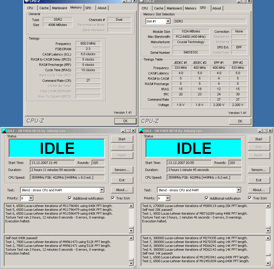

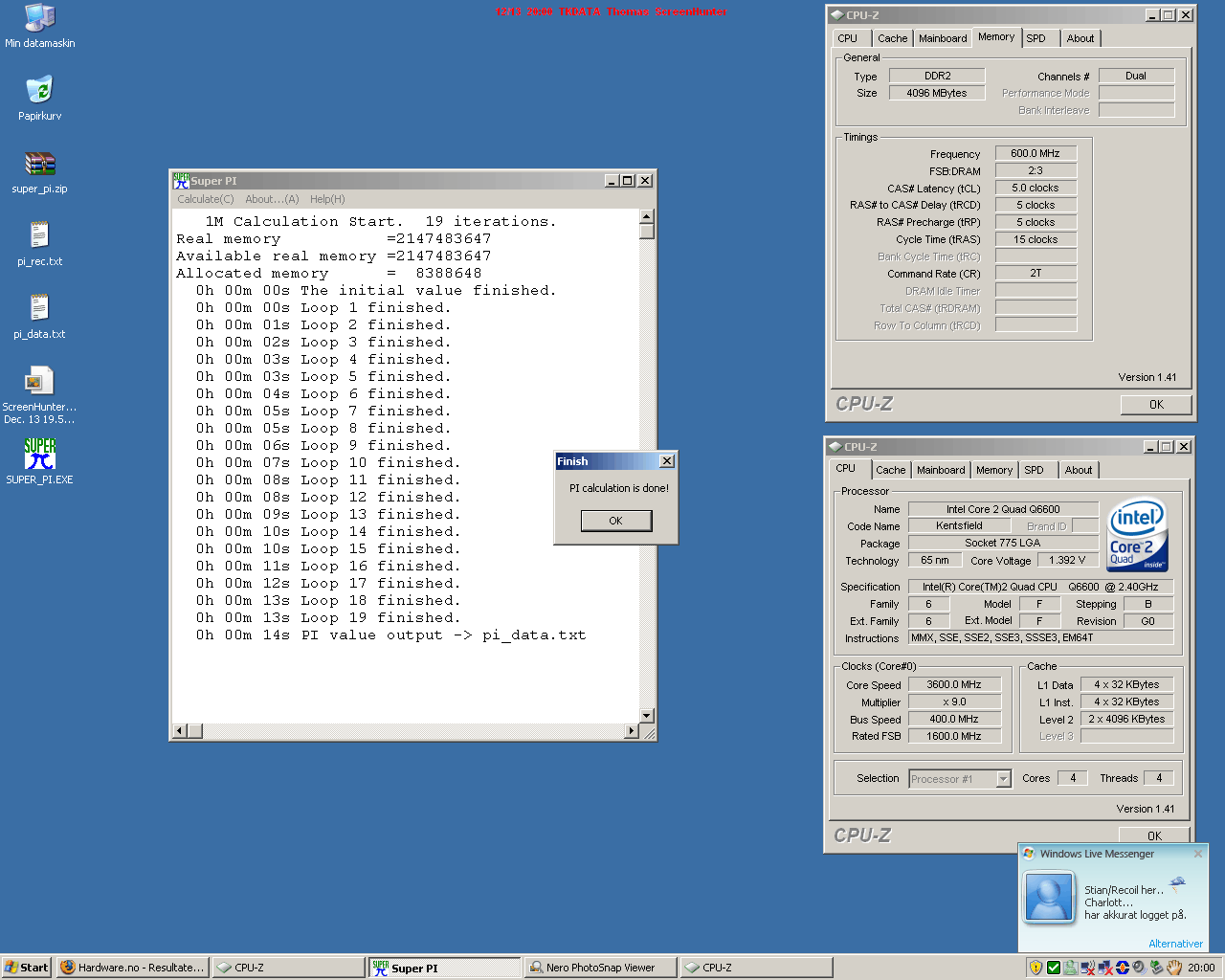

Maxila Skrevet 13. desember 2007 Skrevet 13. desember 2007 klarte 600 mhz, på 2.4 volt er det bra? har ikke prøvd noe høyere enda.
Maxila Skrevet 13. desember 2007 Skrevet 13. desember 2007 (endret) Har ikke prøvd noe annet, vet ikke helt hva jeg skal teste er det memtest86 dere pleier og bruke for og teste om det er stabilt? og i hvor mange minutter/timer ca? edit: så det sto på første siden. Endret 13. desember 2007 av Maxila
2bb1 Skrevet 13. desember 2007 Skrevet 13. desember 2007 Ja, memtest86. For å teste om den er stabil er det vel bare å hoppe til test #5? (Tror det var noen som sa det). Btw, jeg har kjørt på 1200MHz med 1,30v et par måneder nå som 24/7 setting og det har fungert utmerket. Men jeg har ikke testet med memtest86, bare litt Prime95 Blend ("lots of RAM tested").
Maxila Skrevet 13. desember 2007 Skrevet 13. desember 2007 prøvde memtest86 nå test 5 noen ganger og den gikk fint igjennom. Jeg testet også med orthos noen timer( startet den ene litt senere). Volten jeg kjører på er 2.2 V, og det er 4x1 gb brikker. Skal teste litt mer med memtest i morra.

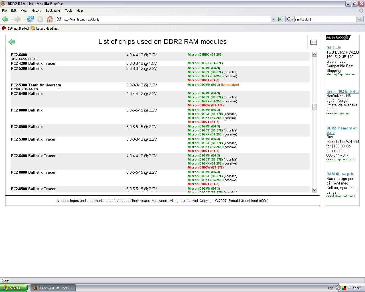

chrlod Skrevet 28. desember 2007 Skrevet 28. desember 2007 Hei. Kjøper også Ballistix snart, men lurer på om det er noen forskjell på PC6400 og PC8500 brikkene? Er det f.eks. ICer av høyere kvalitet i PC8500? (Tenker da på om de beste ICene er plukket ut til denne modellen) Eller er det ett fett og dermed lurere å gå for PC6400 pga. pris? Blir selfølgelig OC på begge.
Nassuz Skrevet 29. desember 2007 Skrevet 29. desember 2007 Hei. Kjøper også Ballistix snart, men lurer på om det er noen forskjell på PC6400 og PC8500 brikkene? Er det f.eks. ICer av høyere kvalitet i PC8500? (Tenker da på om de beste ICene er plukket ut til denne modellen) Eller er det ett fett og dermed lurere å gå for PC6400 pga. pris? Blir selfølgelig OC på begge. Selv om det brukes samme chip/icèr på både PC6400@800mhz og PC8500@1066mhz så er det jo forskjell på hastigheten her, så forskjellen er selekteringa. Selv SPD programmet er det samme på PC6400 og PC8500 av disse Crucial Ballistix, Når dette er sakt så finnes D9GMH også i noen PC4200 og PC5300 også, grunnen til det er vel anntagelig pris/volum, disse chippene har vært produsert i meget store kvanta, og da også brukt andre type forskjellige minne, Micron har også et chip som var kun beregnet på highend, binnet meget bra og brukt i de "beste" og dyreste minnebrikkene, nemlig D9GKX. Ikke produsert i så store kvanta som D9GMH. Hvisse serier av Crucial Ballistix PC8500 hadde også D9GKX, hvilke vet jeg ikke, uansett de fleste D9GMH er gode og overklokkern`s #1
chrlod Skrevet 29. desember 2007 Skrevet 29. desember 2007 Av det jeg kan se bruker både PC6400 og PC8500 samme ICer: Micron D9GMH (B6-3) Micron D9GCT (B6-37E) (possible) Micron D9GKX (B6-25E) (possible) Micron D9DQW (BT-37E) (brukes ikke av PC8500) Det jeg lurer mest på er selekteringa, som du nevner. Er de beste (mest klokkevillige) ICene forbeholdt PC8500 slik at man dermed vil nå lenger med disse? Kommer uansett ikke til å kjøre vanvittig hardcore klokk, så tror dere PC8500 er verdt prisforskjellen?
Nassuz Skrevet 29. desember 2007 Skrevet 29. desember 2007 Blir du noe klokere av dette bildet her?..lol Ikke jeg, tror det er litt hipp som happ, du skal ha litt flaks i tillegg, og så spiller chipsettet, dine klokkeferdigheter, volt og noen andre faktorer inn også. Jeg har både PC6400 og PC8500 Ballistix, har ennå ikke maxtestet de, og fra hva jeg vet klokker de ganske likt alle sammen, alle har vært testet over 1350mhz@2,45v men det er litt igjen på alle.
chrlod Skrevet 30. desember 2007 Skrevet 30. desember 2007 OK, virker som det er ganske likt mellom PC6400 og PC8500 da. Er glad om jeg når 1200 MHz, så får vi se hva som blir 24/7 klokk. Takker for svar og erfaringer. Blir nok PC6400 på meg.
