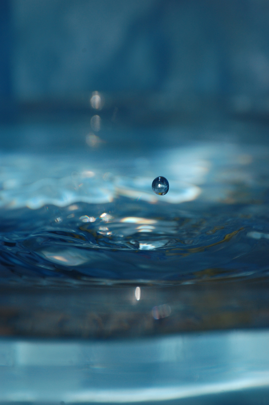

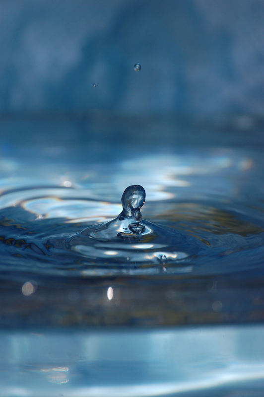

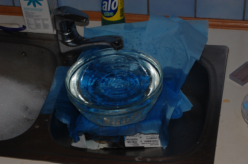

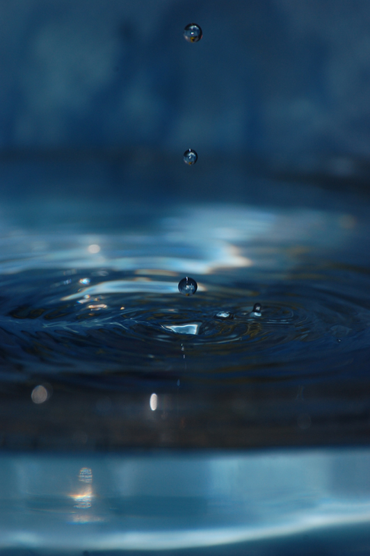

Mister_joney Skrevet 6. mai 2007 Forfatter Skrevet 6. mai 2007 Tok noen bilder utfra sånn du forklarte... Resultat: Her er oppsettet... Hadde lys rett over vasken! la bollen oppå en boksen som følgte med mobilen min, for vasken er så dyp...servietter er brukt som bakrunn: 200mm f/11 1/200 lukkerhastighet blitz og litt undereksponert!
