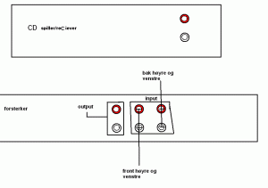

cptCory Skrevet 7. mai 2007 Forfatter Skrevet 7. mai 2007 sånn ser det ut: trenger jeg to sånne da, for å fo alle kanalene på forsterkeren til å fungere ? y splitt håper jeg ikke er en altfor stor plage for dere
cptCory Skrevet 8. mai 2007 Forfatter Skrevet 8. mai 2007 tok en nøye titt i manualen nå. Utgangen kan kun bytte mellom subwoofer og rear output. ikkeno front. men det kanskje samme signal som blir sendt til rear som front? slik att det ikke blir noe dårligere lyd selv om jeg kun får ut "rear" lyd?
Trainman Skrevet 8. mai 2007 Skrevet 8. mai 2007 Det betyr at linje-utgangen din fades sammen med bakhøyttaler-utgangen.
