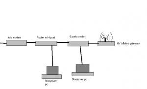

Jeg prøver å sette opp trådløst nettverk i huset jeg bor i og trenger litt hjelp.
Nettverket er beskrevet i vedlegget.
Som vist på bildet, har jeg koblet på gatewayen etter switchen i enden av nettverket. Switchen er satt opp som DHCP server.
Hvordan skal jeg konfigurere gatewayen slik jeg får satt opp det trådløse nettet med DHCP? Har prøvd forskjellig men får aldri internett gjennom nettverket.
Alle svar mottas med takk! :)
Svitsjen din er nok ikke DHCP server, hvis ikke det er noe helt spesielt :)
Uansett, det er to måter du kan løse det på:
1:
Stokk om på rekkefølgen så burde det fungere.
ADSL <-> Trådløs router <-> 8-ports switch
Den trådløse ruteren din burde fungere som DHCP-server, hvis ikke ADSL modemet ditt NAT-er allerede.
Hvis du trenger flere porter kan bruke de 4 ledigportene på den gamle ruteren din (dvs ikke WAN-porten). Men da MÅ du skru av DHCP-en i den.
2:
Skru av DHCP i den trådløse gatewayen, ta nettverkskabelen IKKE inn i WAN-porten men en av de andre ledige portene.
Det kan være at Ruteren står som dhcp server.
Kommentar til 1: Jeg har ingen trådløs router, så dersom det er mulig å bruke gatewayen er det å foretrekke.
kommentar til 2: Det er bare en port i gatewayen.
Er det ikke mulig å få dette til å fungere uten å flytte på noen av boksene?
