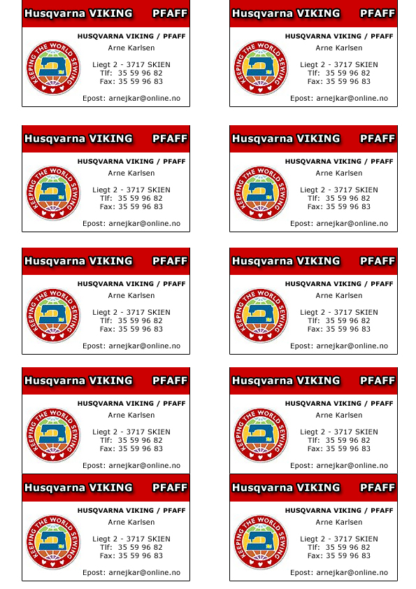

King-Nothing Skrevet 14. mai 2007 Forfatter Skrevet 14. mai 2007 Slå på linjaler i PS (Vis-->Linjaler (ctrl+r)) og sett opp noen hjelpelinjer i tillegg (vis-->ny hjelpelinje), bruk dette for å få helt riktig størrelse.DPI har egentlig ikke noe å si for utskriftstørrelsen, om det er 72 eller 500 dpi så blir det forsatt like stort når det skrives ut, så sant størrelsen på dokumentet er A4, hvis ikke kan man benytte "Skriv ut med forhåndsvisning" og velge "skaler etter medier" da dyttes alt innenfor den størrelsen man har valgt i skriverdriveren. 8542037[/snapback] Har satt opp linjal og inne i PS så er de 9cm x 5cm. Har laget et A4 ark, og da får jeg plass til 10stk. Noe som er logisk. Men når jeg skriver ut så blir de mindre og fyller bare 1/4 del av A4 arket. PS: Jeg skriver dette bare ut selv, skal ikke sende til trykking. Dessuten er det ikke så store butikken, så det går fint å ikke bruke vektor grafikk. Har lagt det som vedlegg så kan dere se:
silverhalide Skrevet 14. mai 2007 Skrevet 14. mai 2007 Mmmhmm.. Om du gjør dette for noen som driver komersiell virksomhet synes jeg fremdeles ikke dette er særlig bra håndtverk. Personlig synes jeg du tråkker rett i alle fellene som er å oppdrive ved å jobbe med denne slags type arbeid i bitmapgrafikk. Jeg ser ikke hvordan dette ikke kunne være sikret et meget mye heldigere resultat og kvalitetsfølelse ved å ta på seg den ekstrajobben, og ikke minst spytte i de få kronene som må til for et digitaltrykk hos nermeste printsjappe. Estetisk sett synes jeg heller ikke dette er i mål, og mangler i mine øyne nettopp det rafinnementet som skal til for å gi det et intrykk av profesjonalitet- f.eks er det ganske sinnsykt å bruke en gradert slagskygge i sort i headlineren din. Jeg tørr heller ikke tenke på hvordan den symaskinlogoen kommer til å holde seg i trykk.
