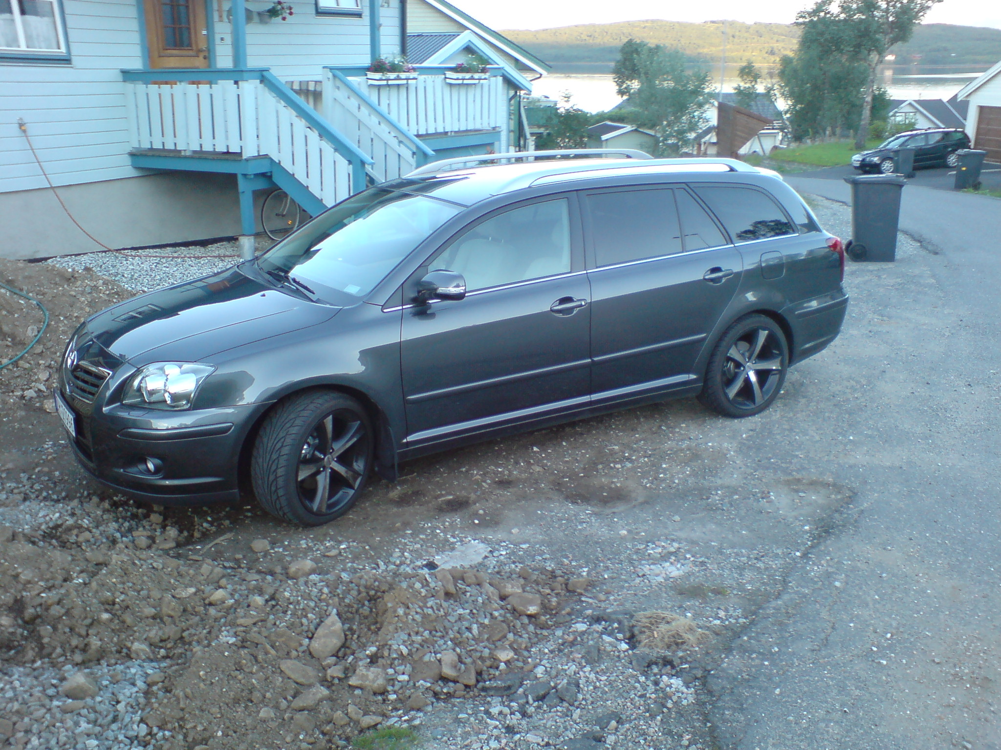

litt dårlige men bilder i allefall av mein auto med 19  på:) Hun ble kjemmmmpefin med de nye skoene sine;P kommer fler iløpet av helgen
8762210[/snapback]
Det ble skikkelig stilig! De passa bra :yes:

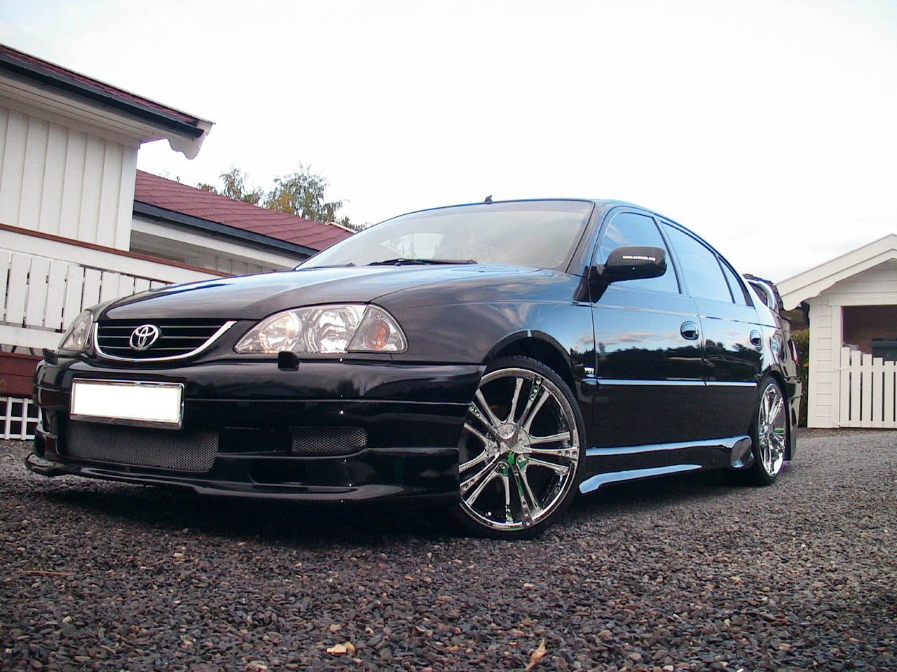

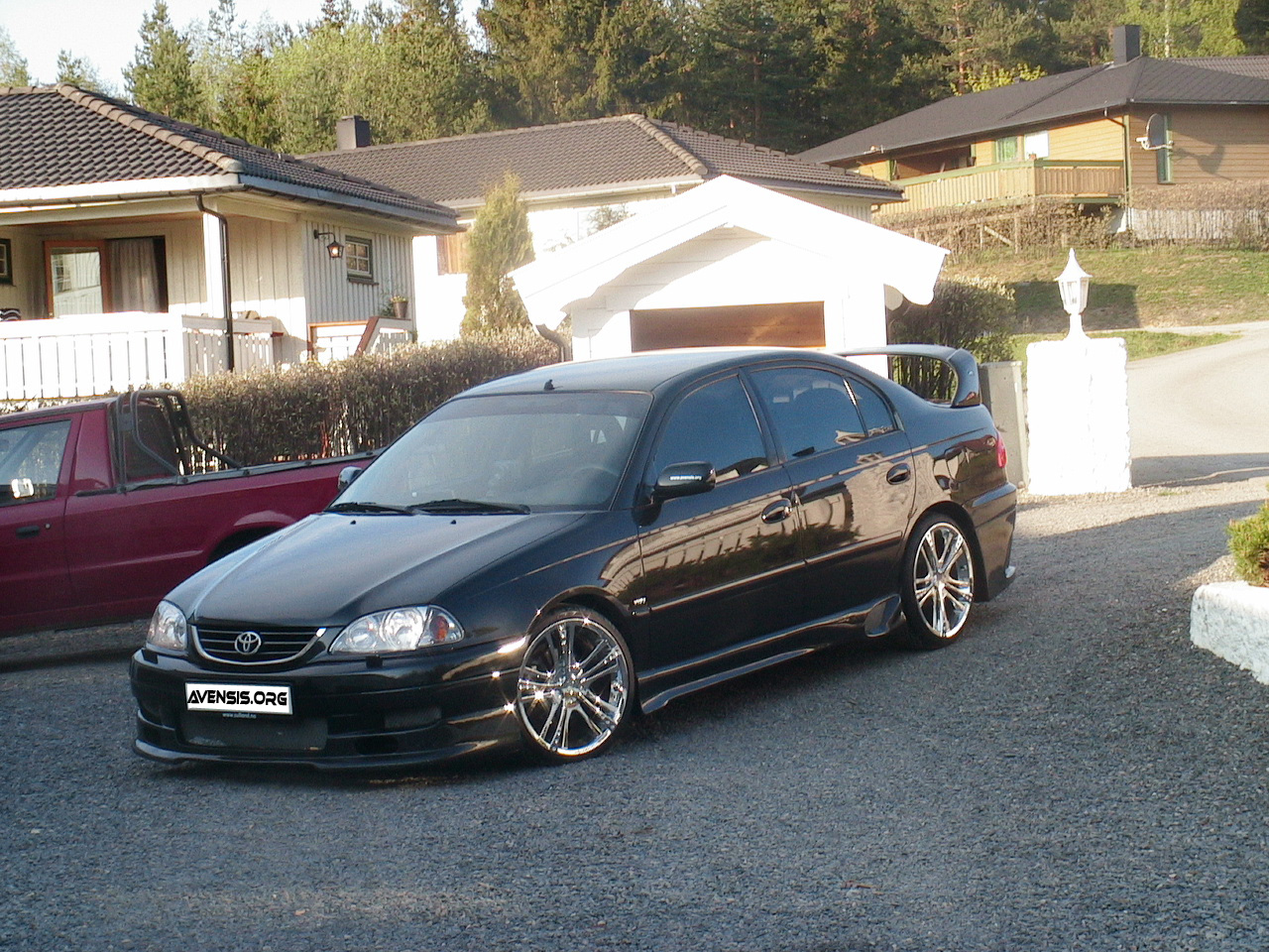

Hei, 18 er veldig tøft til Avensis. Har selv 18" på min (T22) , det sitter som smurt.
215/35/18
Chrome passer veldig bra på svart stv :)
Endret av kong3n
215/35/18
Damn den avensisen var clean! :yes:

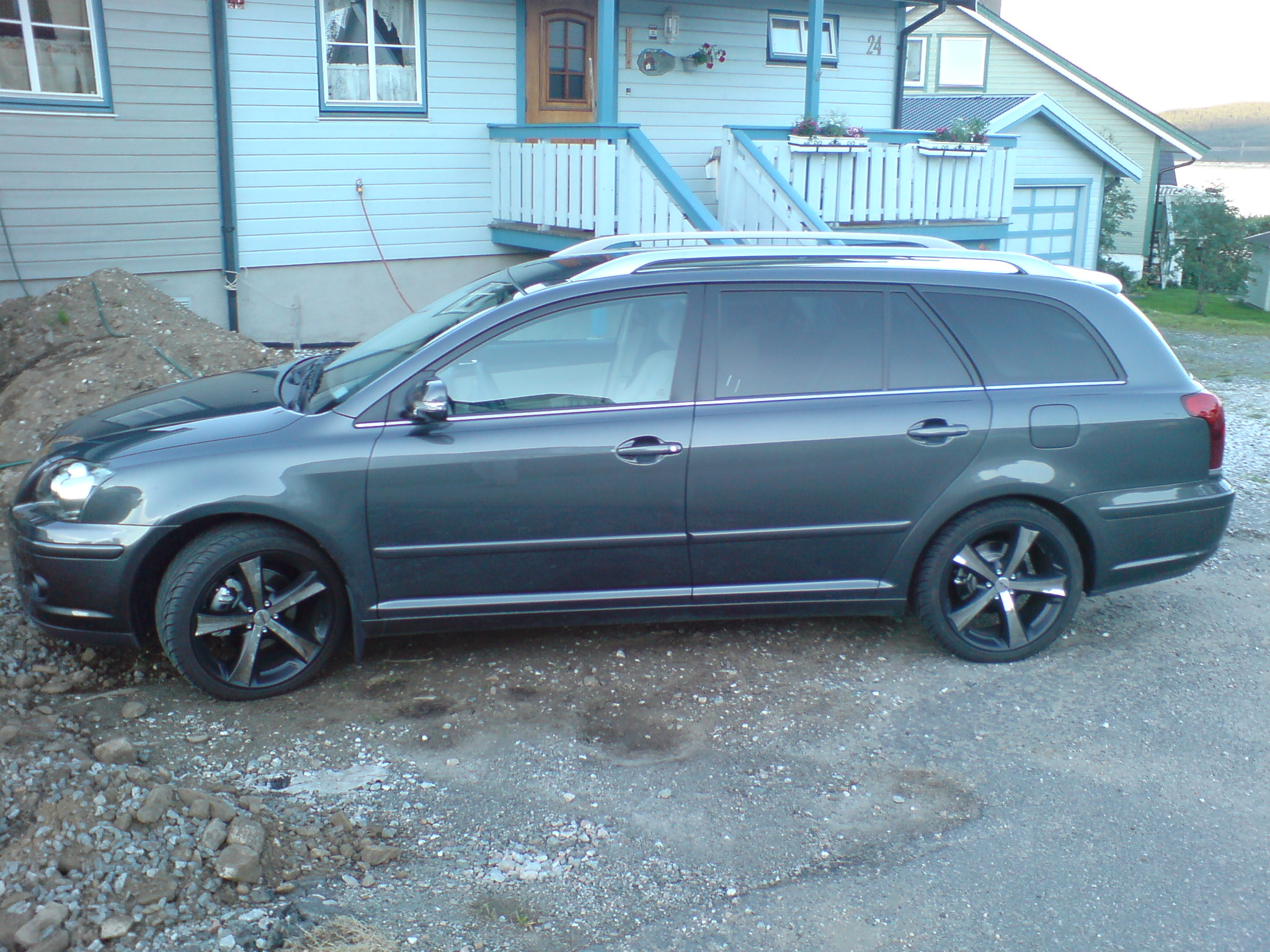

Fikk bilen og felgene for ett par uker siden, tenkte jeg skulle vise ett par bilder av bilen. (Skal få tatt noen bedre bilder etterhvert, disse er tatt av skitten bil og med mobiltelefon)

nice :) Er bilen senka eller ser d bare sånn ut? Liker de faceliftutgavene til Avensis.
9178808[/snapback]
Nei bilen er ikke senka, er nok bare vinkelen bildet er tatt i som lurer øyet. Jeg står ca en meter høyere enn bilen når bildet ble tatt.
