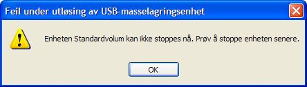

Jeg prøvde å løse den ut på riktig måte igjen, men nå oppdaget jeg at det var en annen melding som kom opp:
Så denne gangen var det altså ikke et program som brukte hardisken, men ett eller annet annet. Noen som vet hva denne feilmeldinga kan skyldes??
