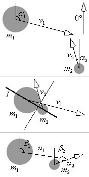

To baller av forskjellig masse m1 og m2 støter sammen. De har hver sin fart v1 og v2 med de tilsvarende retningene a1 og a2. Det er et 100 % elastisk sammenstøt. Det oppstår ingen friksjon mellom ballene under sammenstøtet.
Finn fartene u1 og u2 og de tilsvarende retningene b1 og b2 (fartsvektorene) til begge ballene etter støtet.
Stikkord: Bevaringslovene for bevegelsesmengde og energi. Legg også merke til at forskjellene i fart forandrer seg bare langs linja l i dette problemet (vi ser altså bort fra friksjon mellom ballene).
Tips: Sett opp som under f eks.
Lykke til!

Prøver meg på 1). Føler 2) er litt for mye fysikk (lenge sida).
Kaller radius for x. Katet en er lik 0,1 og katet to lik (x - 0,04).
Pytagoras gir:
(x-0,04)^2 + 0,1^2 = x^2
0,08x = 0,016
x = 0,145 (radius)
Arkvinkel: a
sin(a) = 0,1/ (0,145)
a = 0,761 rad
a = 43,6 grader.
