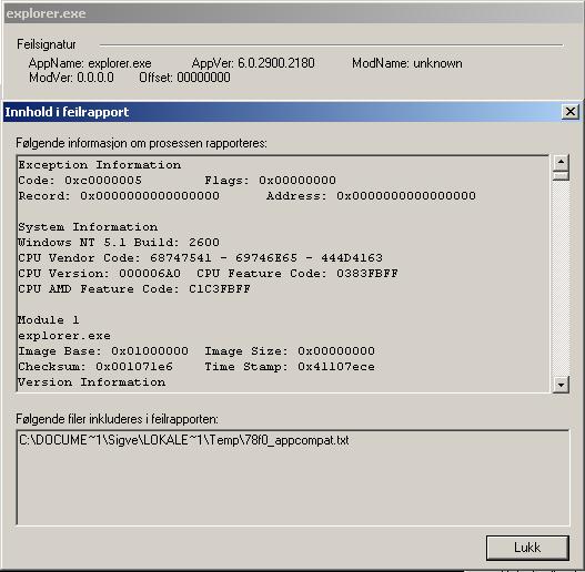

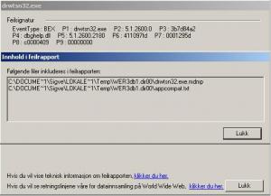

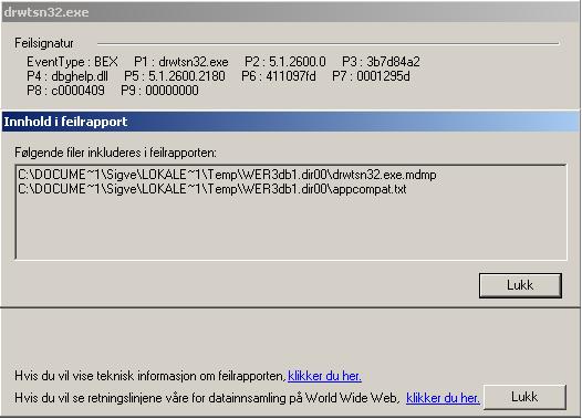

Jeg har problemer med ustabilitet (0xc0000005)
Dette her begynte plutselig, å jeg har ikke hatt noen programvare, eller hardware endringer i det siste. Har også scannet for virus, spyware o.s.v uten "hell".

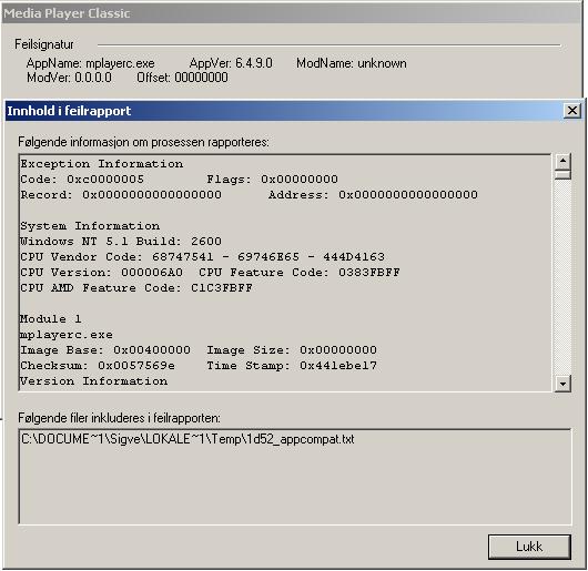

Det har seg slik at explorer bare plutselig slutter å svare. Det er den ene tingen, den andre tingen er at explorer slutter å svare når jeg går inn i en mappe å starter en filmfil i mediaplayer classic. Da svarer ikke mediaplayer classic heller.
Jeg håper noen kan hjelpe meg med det her, har lagt til bilder av feilmeldingene. Vær så snill å spør om ting hvis det er noe informasjon eller noe som trengs for å finne ut hva som er galt, jeg er helt grønn på dette.

Koden 0xC0000005 betyr at programmet har prøvd å få tilgang til minne utenfor tillatt område. I dette tilfellet ser det ut som både explorer og mplayer har prøvd å lese fra addressen 0x00000000. Dette er et typisk tegn på at der finnes en bug en plass.
Det jeg vil tippe er at feilen ligger i en kodek, som gjør at mplayerc krasjer når du starter bestemte typer video. Grunnen til at explorer krasjer er nok at explorer bruker kodeker for å lese informasjon om videofilene dine samt til å lage thumbnails når du "surfer" rundt.
Hvorfor dette har skjedd plutselig er jo litt snodig. Kan være så mangt, en ørliten feil på harddisken, en liten feil med minnet, et tidligere krasj mens noe skrev til konfigurasjonsfiler for kodekene.
Jeg vil foreslå å avinstallere absolutt alt av kodeker fra maskinen (hvis du ikke har et voldsomt intrikat kodekoppsett da... :ph34r: ) og installere en nylig nedlastet fresh CCCP kopi med siste build av mplayerc.

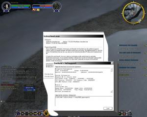

Hei!
Har samme feilkode...
CODE: 0xc0000005
RECORD: 0X0000000000000000
FLAGS: 0X00000000
ADR:0X000000000064a096
c:\DOCUME~1\EGIL\LOCAL~1\TEMP\69b5_appcompat.txt
Kjører LOTRO for øyeblikket og har kunnet kjøre alt fra 1-3 timer uten noen crash, men så kommer den irriterende meld opp og skjermen fryser! Jeg må bare trykke ok og rapportere meld for så og returnere rett tilbake til WINDOWS. Dette har skjedd med flere spill nå, og et reinstall av OS hjelper tydeligvis ikke :(
Nå får jeg wow i posten kanskje i morra og gleder meg, men om detta ikke løser seg, så må jeg nok regne med samme type feil der også, uff. Har installert
(en nylig nedlastet fresh CCCP kopi ) og skannet maskin for virus og addvare...
Trenger desperat hjelp! :dontgetit:
