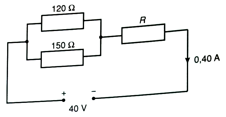

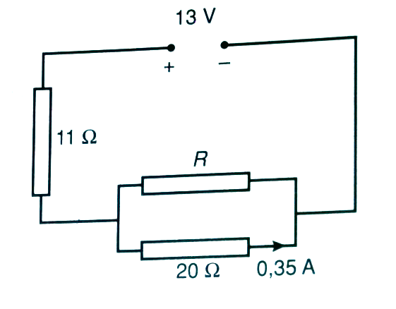

Svein_Jarle Skrevet 19. april 2007 Skrevet 19. april 2007 (endret) Heihei! Er et par oppgaver her jeg ikke helt klarer å regne ut. Kan dere hjelpe meg med det, og forklare hva som skjer? 8.68 - Tre motstander er koblet til en spenningskilde slik figuren viser. Bestem resistansen R. 8.69 - Tre motstander er koblet til en spenningskilde slik figuren viser. Finn resistansen R. Endret 19. april 2007 av Svein_Jarle
Gjakmarrja Skrevet 19. april 2007 Skrevet 19. april 2007 (endret) Oppgave1. 1/120 + 1/150 = 1/x = 66.66 ohm. U = R * I U / I = R 40 / 0.40 = 100 ohm (totalt i kretsen). 100 - 66.66 = 33.34 ohm. Oppgave2. Ved seriekobling er strømkonstant, ved parrallell deler den seg, akkurat som en elv. 13v / 11ohm = 0.54A 20ohm * 0.35A = 7v Strømmen igjennom den ukjente motstanden = 0.54A - 0.35A = 0.195A 7v / 0.195 = 35.83 ohm. FORDI => 1/20 + 1/35 = 1/x = 12.72 ohm. 12.72ohm + 11ohm = 23.72 ohm 13v / 23.72ohm = 0.54A Endret 19. april 2007 av chills
Svein_Jarle Skrevet 19. april 2007 Forfatter Skrevet 19. april 2007 (endret) Den første oppgaven hadde jeg faktisk gjort helt rett, men hadde satt inn 160 på den ene motstanden istedetfor 150, og da skjønte jeg ingenting.... Men takk for hjelpen! Endret 19. april 2007 av Svein_Jarle

espron24 Skrevet 30. november 2014 Skrevet 30. november 2014 (endret) "Ved seriekobling er strømkonstant, ved parrallell deler den seg, akkurat som en elv. 13v / 11ohm = 0.54A "Hvordan fikk du 13/11 til å bli 0,54, Gjakkmarja ? 13/11 er jo nærmere 1,2 Endret 30. november 2014 av espron24
espron24 Skrevet 30. november 2014 Skrevet 30. november 2014 Og da blir jo svaret feil, er det et steg du har tatt imellom denne utregningen? Jeg trenger hjelp på den oppgaven
Chris93 Skrevet 30. november 2014 Skrevet 30. november 2014 7 år gammel tråd <3 Han har nok gjort en feil der. Først finner du spenningen over den ene motstanden i parallellkoblingen, du får da også spenningen over R. Trekk fra denne spenningen fra 13V for å finne spenningen over motstanden som står i serie. Regn ut strømmen som går gjennom denne. Trekk fra strømmen som går gjennom den ene motstanden i parallellkoblingen og du har strømmen i R.
