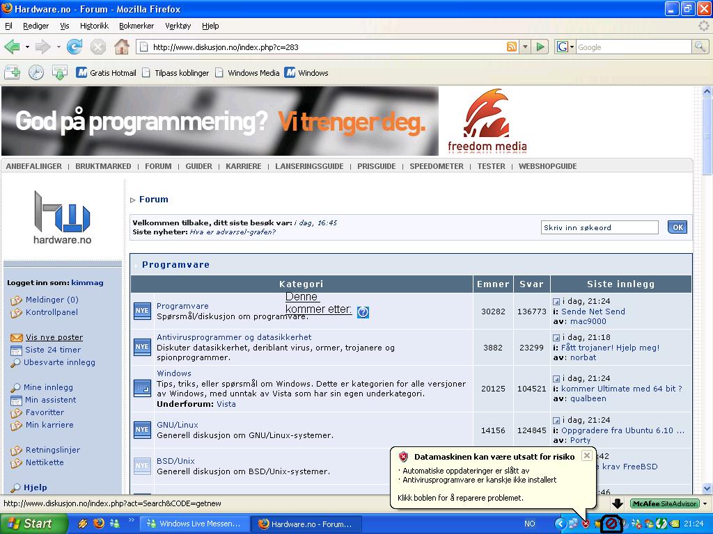

Kimelimm Skrevet 19. april 2007 Forfatter Skrevet 19. april 2007 (endret) YESS! Internetten er tilbake, men viruset er der fortsatt, her har vi Scrnsht av det viruset! EDIT: Meningen med runningen og ? symbolet er at de skifter hvert 1sekund hvis du skjønner! Endret 19. april 2007 av Kimelimm
norbat Skrevet 19. april 2007 Skrevet 19. april 2007 Last ned Hijackthis og legg det i en egen mappe på skrivebordet. Last ned SDFix.exe. Pakk ut programmet. Oppdater SAS Restart i sikker modus (tapp f8 under oppstart) Kjør RunThis.bat i SDfix-mappa. Det lages en rapport (Report.txt) som du poster senere Kjør en full scan med SAS. Restart i normal modus Post en HJT-logg (start programmer, velg "Do a system scan and save a logfile".) sammen med loggen fra SDfix og SAS (Preferences->statistics/logs)
