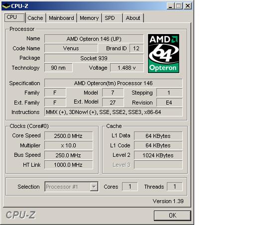

Hadde du kunnet poste et cpu-z bilde så hadde det vært mulig å utelukke eventulle feil ved overklokkingen. :)
8409625[/snapback]
Kommer. Skal bare restarte og klokke først :!:

Ja... Da var alle forslag utprøvd... Ikke én Mhz over 2500. :cry:

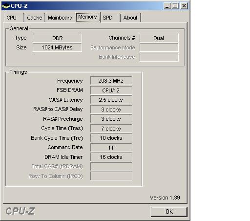

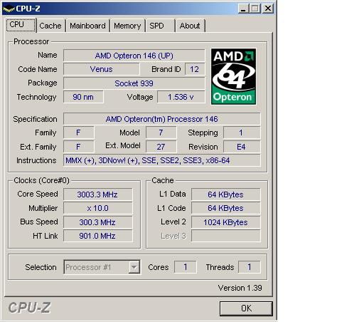

Weeeeeeeeee :D:D:D
Trikset var Systool.... Har ikke prøvd å kjøre den lengre.. Mistenker at speedfan ikke leser rett temp... Viste 30grader hele tida...
