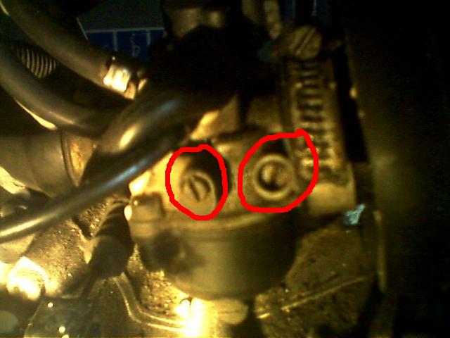

hvordan skal jeg stille forgasseren?
er det noen "fasit" på hvordan forgasseren skal stilles inn? de er bare de to skruene de ikke sannt?
rieju rr, am6
EDIT: har skiftet dyse (std kit), 12 drev, fjernet blombering

takk... men for å være sikker er det disse to skruene du snakker om? og hvilken er hvilken ?
Nå er det veldig lenge siden jeg har hatt orginalgasseren på, men kan du ikke bare stille på den ene når motoren går, så ser du om det er tomgangsskruen eller ikke ? Turtallet går opp /ned
Pleier hovedsaklig å være den til høyre (nærmest luftfilteret) som er blandingsskruen. Jeg så forresten på bilde ditt at denne skruen var langt inne noe som man ikke får på tomgangskruen. På bilde du har tatt så har du blandingsskruen til HØYRE og tomgangsskruen til VENSTRE. Det er bare å skru på en av de så merker du med engang om tomgangen går opp/ned.
