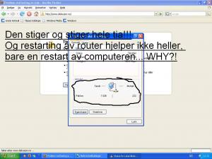

Kimelimm Skrevet 16. april 2007 Skrevet 16. april 2007 Hei! Etter jeg formaterte, så tok jeg og instalerte Nettverks driveren iogmed at ikke jeg fikk driver cder med pcen, så lasta jeg den ned fra Packard Bell sin hjemmeside. Problemet er nå at Intenrett bruken gr opp, så det lagger for andre som sitter på samme router, som da jeg var på LAN i helga, så måttej eg sitte på egen router fordi at alle de andre hadde lagg i spilling og andre ting. Internetten klikker, og kommeri kke inn på noen sider heller... Hva er problemet?
DemoniZer Skrevet 16. april 2007 Skrevet 16. april 2007 Hei, Vet du hva dette egentlig er? Dette er pakker som blir sendt og mottatt fra/til din datamaskin. Når du f.eks laster ned noe, og laster lite opp. Vil du ha mange pakker mottatt, og få pakker sendt. Jeg kan forklare ganske mye mer grundig om du ønsker dette. Men selvfølgelig bruker du store deler av linjen om du laster ned, og de andre spiller.

DemoniZer Skrevet 16. april 2007 Skrevet 16. april 2007 Tror det rett og slett handler om hva slags internettlinje du har fra din ISP. Du bruker deler av den, og om den ikke er så veldig stor. Så har du jo problemet der. Løsningen blir da: Oppgrader hastigheten!
Kimelimm Skrevet 16. april 2007 Forfatter Skrevet 16. april 2007 (endret) Jeg har 6MBit her, og det har bare skjedd etter jeg formaterte... Er det noe annet jeg må gjøre? EDIT: Er ikke slik på andre pcer i huset! Endret 16. april 2007 av Kimelimm
Kimelimm Skrevet 18. april 2007 Forfatter Skrevet 18. april 2007 Den pakke greia kom til 2 millioner igår :| Jeg vil helst ha det fixed!
cyclo Skrevet 18. april 2007 Skrevet 18. april 2007 Hver gang pcen din gjør noe på nettet så vil pakke telleren stige for hver pakke. Hvor lenge har pc stått på? 2 millioner pakke er jo igrunnen ikke så mye
Kimelimm Skrevet 18. april 2007 Forfatter Skrevet 18. april 2007 Den sto over natta, var slik at da jeg var på LAN, og slo på pcen, så lagga WoW for alle, og når vi slo min av, så lagga det ikke lenger Sluket liksom internett linja!
DemoniZer Skrevet 19. april 2007 Skrevet 19. april 2007 Må være et eller annet som bruker kraftig mye av linja..
GeirGrusom Skrevet 19. april 2007 Skrevet 19. april 2007 Noen sysinternals verktøy kan vise hvilke programmer som bruker mye båndbredde (sender mange pakker) Hvis den telleren går drastisk opp, uten at noen programmer er i gang, er noe i veien. Egentlig burde ingen programmer gå ut på internett, uten at du vet om det.
