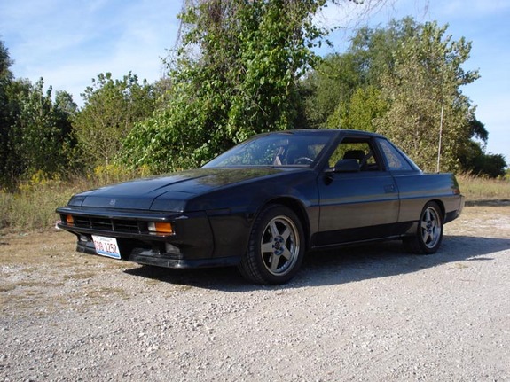

РЦП-88 Skrevet 2. mai 2007 Skrevet 2. mai 2007 (endret) Joda, det fins styling til disse. Men om det er pent, og hvor du får tak i det, vet jeg ikke... den er da ganske fet originalt: Endret 2. mai 2007 av RCP-88

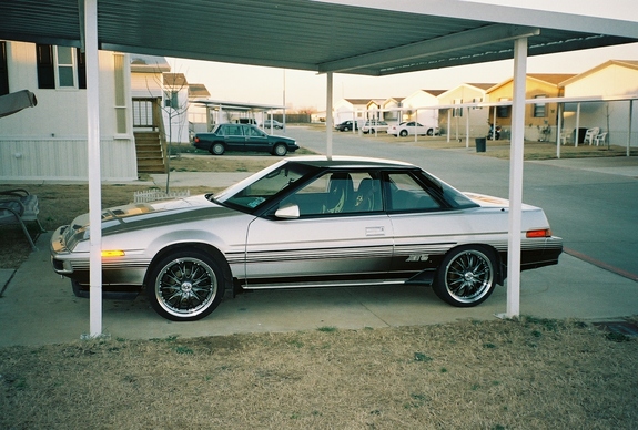

legacy88 Skrevet 3. desember 2007 Skrevet 3. desember 2007 (endret) Gratulere med rå bil! En i familien hadde en gang en slik, og han fant felger fra en gammel peugoet som passet over. Følgende har merker har felger til din bil: Volk Racing - Rays Engineering - Konig - Finn ut den eksakte boltsirkelen til XT'n og ring til Sharif, han finner det garantert og billig. KYB skal ha coilovers til denne bilen, er sikkert flere merker som har, da denne bilen er veldig populær i U.S.A og Australia. Ground Control har fjærer. For mer inspirasjon og deler til bilen din så kan du se på www.cardomain.com og velge subaru xt. Finnes mye bra på australske, amerikanske subaru forum. Søk: xt på youtube, mye bra. Motormessig er denne subaruen i "loyale" klubben der Leone er med."Subaru 1800" Mitt forslag: (Få sveiset effektanlegg "dtm" ende), dumpventil, knfilter og soting hele veien. Du kunne jo ha slengt inn et bilde av bilen her da:)? Nydelige biler etter mine øyne. Endret 3. desember 2007 av legacy88
