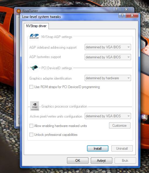

MrL Skrevet 12. april 2007 Skrevet 12. april 2007 Hei, hadde nå tenkt til å prøve å clocke litt mitt G8800 GTS, vet ikke helt hvordan man gjør det, men skal prøve meg. Men det som er, der alle får opp overclocking i rivatuner, får jeg bare opp den her..hva er galt, hva gjør jeg galt?
Megern Skrevet 12. april 2007 Skrevet 12. april 2007 (endret) Du gjør ikke noe galt, det som er problemet er at rivatuner har problemer med vista. Prøv ati tool: http://downloads.guru3d.com/download.php?det=725 Edit: vis du lurer så støtter ati tool nvidia Endret 12. april 2007 av Megern
