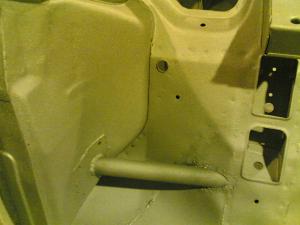

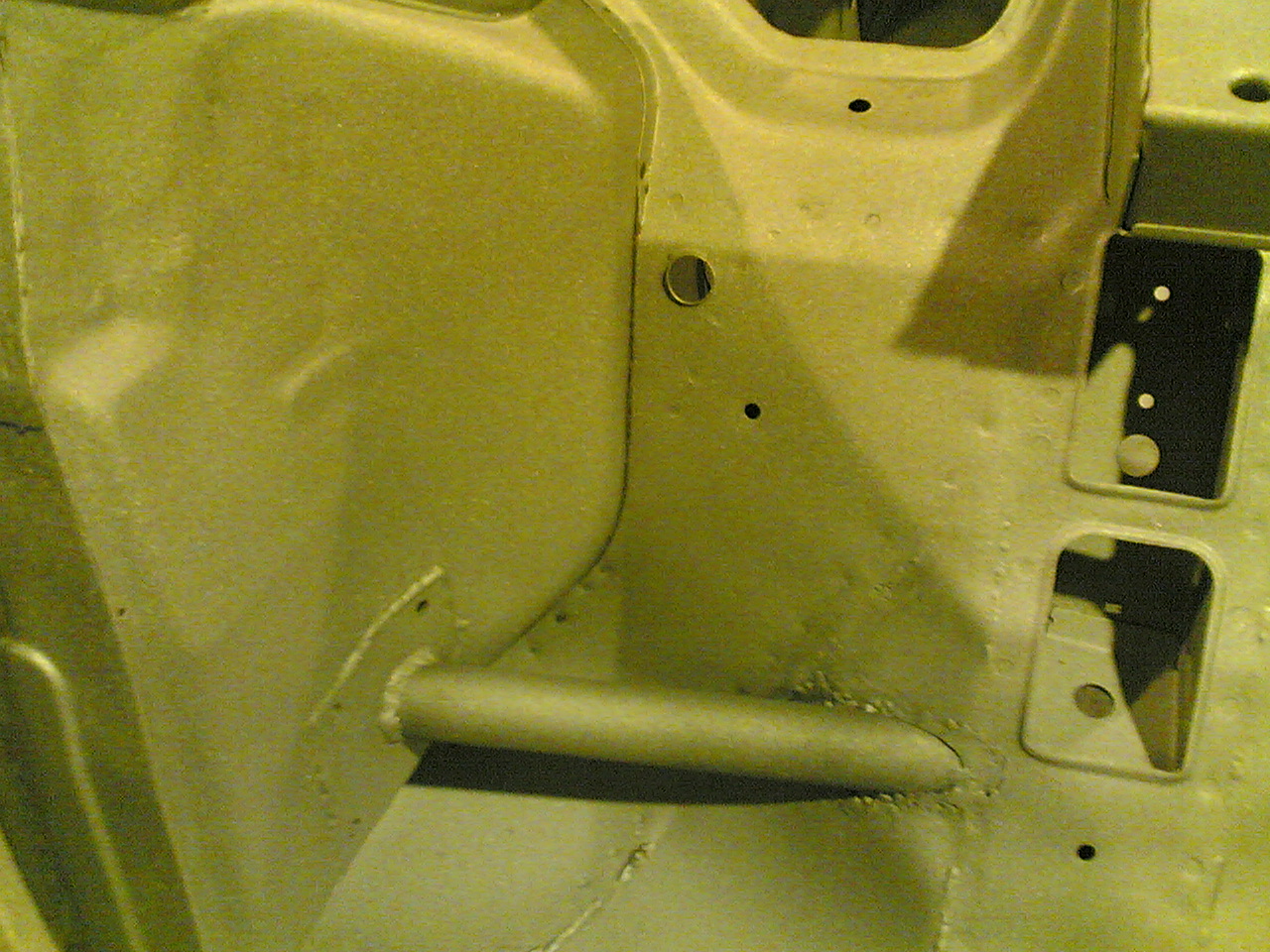

EkanTrike Skrevet 7. august 2007 Forfatter Skrevet 7. august 2007 Nå ble jeg litt gretten... Fikk fiksa ferdig begge stolfestene i dag før jeg begynte på siste røret i buret bak som skal være til feste av skulder selene. Først fikk jeg laga røret kappa det til osv sånn at det passa fint i buret før jeg så tok ut røret igjen. Deretter borra jeg 4 hull i røret, for så og kappe til 4 små rør som går inn i røret på tvers, deretter ble det sveiset godt inn... Så var "planen" da og gjenge disse opp sånn at jeg kunne skru inn disse øyekrokene som jeg fikk på Kollevold. Først finner jeg fort ut at gjengene er av typen 1.25 så en ny gjengetapp ble kjøpt typen M12 1.25 til rundt 200kr, det burde jo gå tenkte jeg. Men gjorde det det? NEI! Etter og ha fått gjenga littegranne knakk jo gjengeklubba selvsagt, men siden Biltema er no drit og bruker stål som er verre en italiensk stål så har jeg jo flere gjengesett liggende, en ny klubbe ble funnet fram, men knakk selvsagt etter knappe 3 runder. Og nei jeg brukte ikke for hard kraft eller gjorde noe feil, har gjenga mye og kan prossedyren godt... Men så tenkte jeg da at vell jeg kan jo teste se hvordan dette passer så langt. Og DA finner jeg ut at NEI det er ikke M12 som i NORMAL standard! men M11! Ka faen? Helvete o! Så fikk jeg sveisa igjen røret så godt jeg klarte, klarte sveise ned totalt 18mm som jeg kan borre opp og gjenge igjen, og 18mm burde holle da lengden på øyekrokens gjenger ikke er lengre, samt jeg ikke fikk gjenga så langt ned sist gang.... Så ja nå må jeg nok en tur til jernvare handleren og handle inn en ny M11 1.25, eller kjøpe en M12 1.5 øyekrok som er lengre og gjenge det opp med det jeg har, samt handle meg en SKIKKELIG gjengeklubbe!... Så jeg tok det hele som et tegn på at nå er det kveld! Men jeg er fremdeles glad utroligt nok, sikkert på grunn av at det kun er sele fester som mangler før jeg kan sende bilen vekk til sandblåsing, grunning og så lakkering. Noe jeg gleder meg vil til for og si det slikt! Det skal bli en sånn fryd og glede og se hvordan alt arbeidet blir med lakk på!

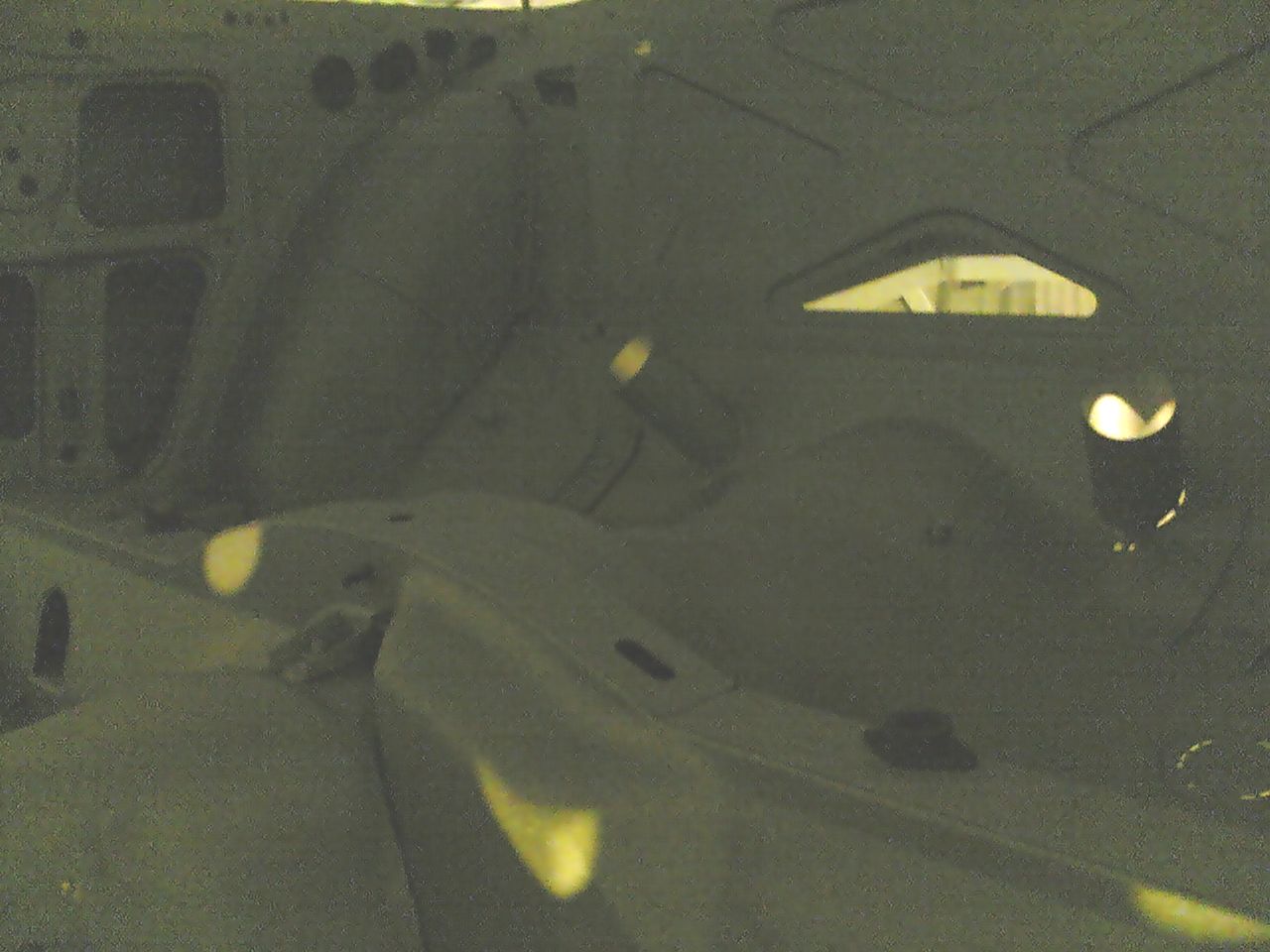

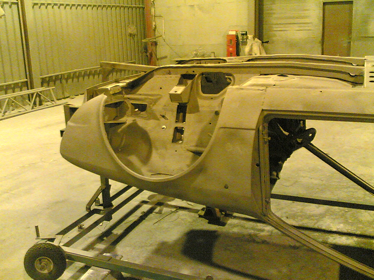

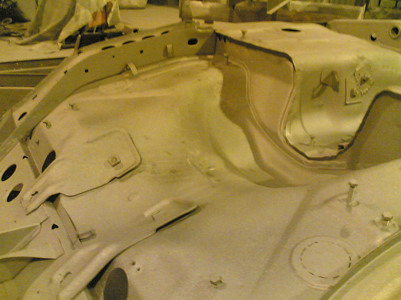

EkanTrike Skrevet 6. september 2007 Forfatter Skrevet 6. september 2007 Fikk en hyggelig telefon i dag. Bilen kunne sandblåses i natt ;D Så bilhenger ble leid inn i hu og hast og fraktet bort! Nå gleder jeg meg til og se resultatet av dette! Et helt rent og grunnet karosseri ;D Etterpå bærer turen til lakkeringsverkstedet
EkanTrike Skrevet 7. september 2007 Forfatter Skrevet 7. september 2007 Nå er vistnok bilen ferdig sandblåset og grunnet! så da må jeg bare se til og få hente den i kveld og kjøre den bort til lakkeringsverkstedet ;D
vbjornevik Skrevet 7. september 2007 Skrevet 7. september 2007 Er det bare meg, eller er det 2 bulker på 2.siste bilde?
EkanTrike Skrevet 7. september 2007 Forfatter Skrevet 7. september 2007 Er det bare meg, eller er det 2 bulker på 2.siste bilde? 9448297[/snapback] Er nok noen små ja både her og der. Men dem ser verre ut enn dem er på bilde. Blir nok mye pussing og sliping fremover :!:
