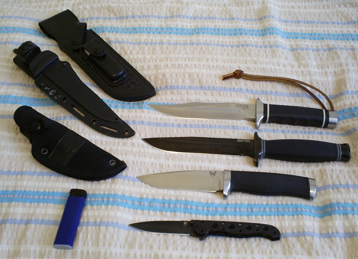

Min lille samling. (Har planer om og utvide) :thumbup:
