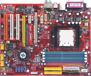

efikkan Skrevet 11. april 2007 Skrevet 11. april 2007 Om dette bildet stemmer med hovedkortet ditt, så legg merke til de tre stedene der strømkabler skal kobles til. (gul ring rundt)
Alkjeks Skrevet 11. april 2007 Forfatter Skrevet 11. april 2007 Nå har jeg prøvd alt, og det fungerer fortsatt ikke. Har koblet til alle du satt ring rundt.
