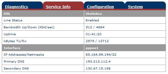

jitte Skrevet 8. april 2007 Forfatter Skrevet 8. april 2007 Skal vi se... Jeg har koblet slik som på tegningen Anders, og har for sikkerhets skyld også prøvd et par andre alternativer, men ingen ting fungerer... Resultatet fra modemet er som følger:
lancaster Skrevet 8. april 2007 Skrevet 8. april 2007 Heisann! Det ser ut til at modemet har ipadresse og denne er på nett. Da er problemet at du ikke har en ipadresse? Men vent, hvordan fikk du da opp denne siden du nettopp viste? Hva er din ipadresse når du kobler deg til via switchen?
lancaster Skrevet 8. april 2007 Skrevet 8. april 2007 Ta gjerne en kikk under configuration eller send oss ett bilde at alle sidene der, kanskje router funksjonaliteten er deaktivert i modemet?

lancaster Skrevet 8. april 2007 Skrevet 8. april 2007 jitte : Det rick sier gjelder bare hvis du har ett rent modem, og ikke ett modem/router, noe som du i teorien har. Det er derimot mulig at den ikke er skrudd på siden ting ikke fungerer som det skal.
