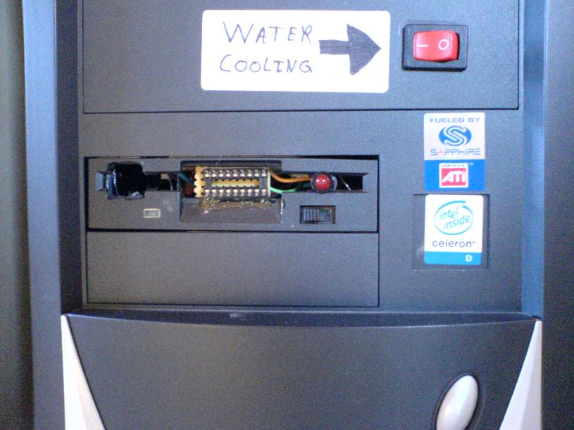

uzzors2k Skrevet 9. april 2007 Skrevet 9. april 2007 Det funker nesten garantert. Du kan hende du får problemer med å få tilgang til portene på PC'en, men det er svært mange guider som kan hjelpe det med det. Selv bruker jeg Tait Programeren uten problemer, sammen med ICprog. Jeg har til og med bygget den inn i PCen.
