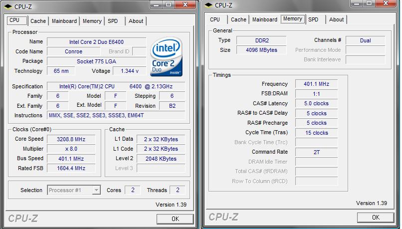

Fredrik- Skrevet 8. april 2007 Forfatter Skrevet 8. april 2007 (endret) Endret timings til 4-4-4-12 og satte ICH Chipset Voltage til max, men da ble northbridge chippens kjøleribbe litt for varm for mitt behag - så jeg velger å styre unna det. Snodig. Hvor stor ytelsesforskjell ligger det mellom en 4-4-4-12 timing og en 5-5-5-15 timing anyway? Litt ergelig at det funker fint for andre med en slik timing og ikke her, så har du/dere flere ideer så kom gjerne med det! Endret 8. april 2007 av Fredrik-

Fredrik- Skrevet 8. april 2007 Forfatter Skrevet 8. april 2007 Alright, da presser jeg det opp så høyt jeg kan også poster jeg tilbake her med bilder om hvor langt jeg kom med 5-5-5-15.

Fredrik- Skrevet 8. april 2007 Forfatter Skrevet 8. april 2007 (endret) Da satte jeg igang med testingen. Første brikke: 2.0v og 5-5-5-15 timings. (Den ville ikke poste på 4-4-4-8 eller 4-4-4-12 selv med 2.25v (401 mhz)) skal kjøre memtest nuh. Endret 8. april 2007 av Fredrik-
Fredrik- Skrevet 8. april 2007 Forfatter Skrevet 8. april 2007 (endret) Da er første brikke testet, uten feil. Satt i andre brikke nå, og når jeg booter får jeg en melding som sier at det er noe feil med overklokken (som har fungert stabilt i orthos i 10min og dermed skal funke feilfritt under boot og har fungert feilfritt fremtil nuh) det var rart. Jeg endret ikke noe og rebootet igjen, da uten feilmeldingen -- driver med test av brikke nr 2 nå. Endret 8. april 2007 av Fredrik-

Fredrik- Skrevet 9. april 2007 Forfatter Skrevet 9. april 2007 nai det ser ikke ut som minnet vil noe mer - men jeg kan jo igrunn si meg fornøyd med en god overklokk på systemet med 3.2ghz e6400 4gb med 802 mhz ram og et 8800GTX på 645core 1200 minne =]
