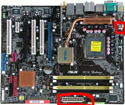

wewwen Skrevet 8. april 2007 Skrevet 8. april 2007 (endret) Sjekk vedlegg, der er det noen kontakter jeg har markert med rødt. Sjekk om disse står i? Forstod jeg det sånn at pcen sviver, men det kommer ikke bilde`? Edit: leste siste post, hvis du har et multimeter så kan du måle spenningen i kontaktene fra PSUen. Endret 8. april 2007 av ErikFN

fysj Skrevet 8. april 2007 Forfatter Skrevet 8. april 2007 ikke noe signal til skjerm, nei.. ikke noe signal på usb-antenne eller tastatur heller (G15). alle kontakter er absolutt koblet til, jeg har skrudd en del data før det er noe man fort kan glemme, men jeg har sjekket dette så utrolig mange ganger.. jeg har prøvd syv forskjellige rambrikker i alle mulige kombinasjoner, men det hjelper ingenting på problemet. og de sitter godt i altså. jeg har bare ett skjermkort med pci-e x16, men det skal virke fint, det. behandlet det ytterst forsiktig under byggingen, vifta på det går fint. hvis det var defekt så ville vel usb virket?
