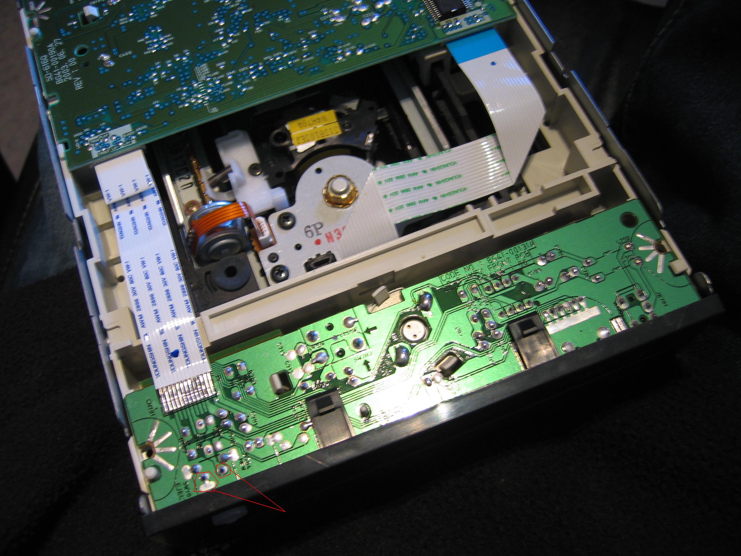

Til prosjektet mitt (se signatur) skal jeg stealthe (riktig skrevet?) DVD-rommen min. Jeg trenger dog deres hjelp til å se hvor det skal loddes. Har funnet frem tre dugelige bilder, hvor jeg har funnet to aktuelle plasser. En hvor det står Open og Close (ca. på midten) og et annet sted det står eject.
Kan dere hjelpe meg?

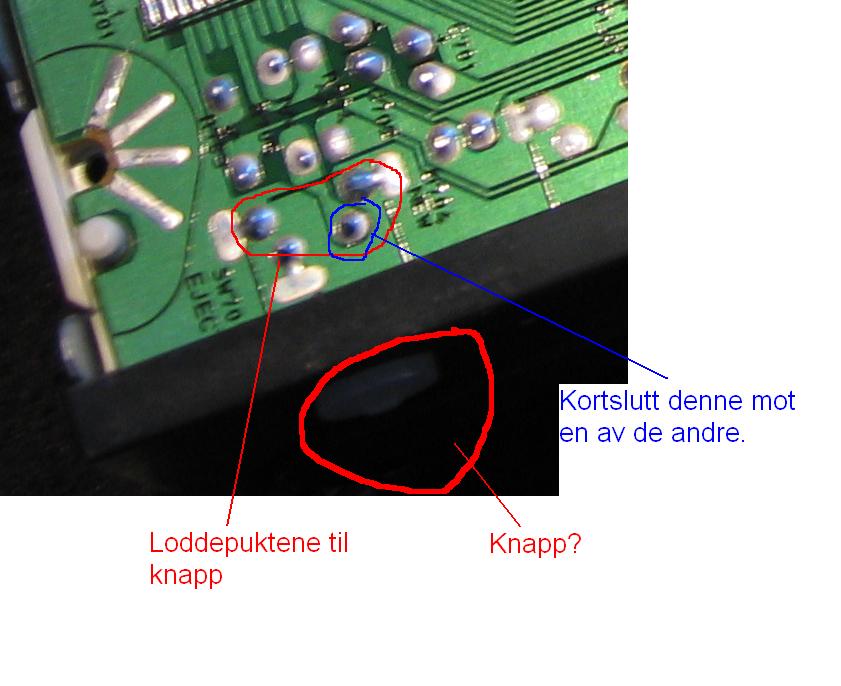

Du finner de punktene hvor den lille knappen er loddet fast i, så fat den en liten ledening eller noe ledendes, og kortslutter du de forskjellige punktene som er, når du har funnet ut hvilken av de som åpner og lukker cdromen så er det bare å lodde på ledninger på de.
Vet ikke ossen der et på slim, men tipper at det er samme opp sett.
Du må nok kortslutte denne meg ring rundt mot en av de andre punktene. Når du har funnet ut hvilken som åpner, så er det bare å lodde på ledninger på de to.

Hva skjer hvis jeg kortslutter feil punkter? VIl ikke ødelegge heller!
Goscinny ;)
Jeg har ikke ødelagt noen av mine dvd spillere og brennere jeg har tuklet med.
Det er 4 punkter som er fra den knappen tror 2 av dem er bare til å holde knappen fast, og de to andre er de du skal kortslutte. Tror jeg :hmm:
AV de fire strekene innenfor den rundingen? Det er jo dog ikke akkurat der knappen er, da :s På bilde nummer to er knappen BTW den hvite litt store saken, om dere ikke har skjønt det enda.

Yes, stemmer det. Virker jo logisk at det er der punktene må være, da.
Men dersom punktene er feil og jeg kortslutter dem, kan det være jeg må kaste DVD-rommen, da?

Har nå funnet ut hvilke punkter som skal kortsluttes og Hellemyr hadde rett. :)
