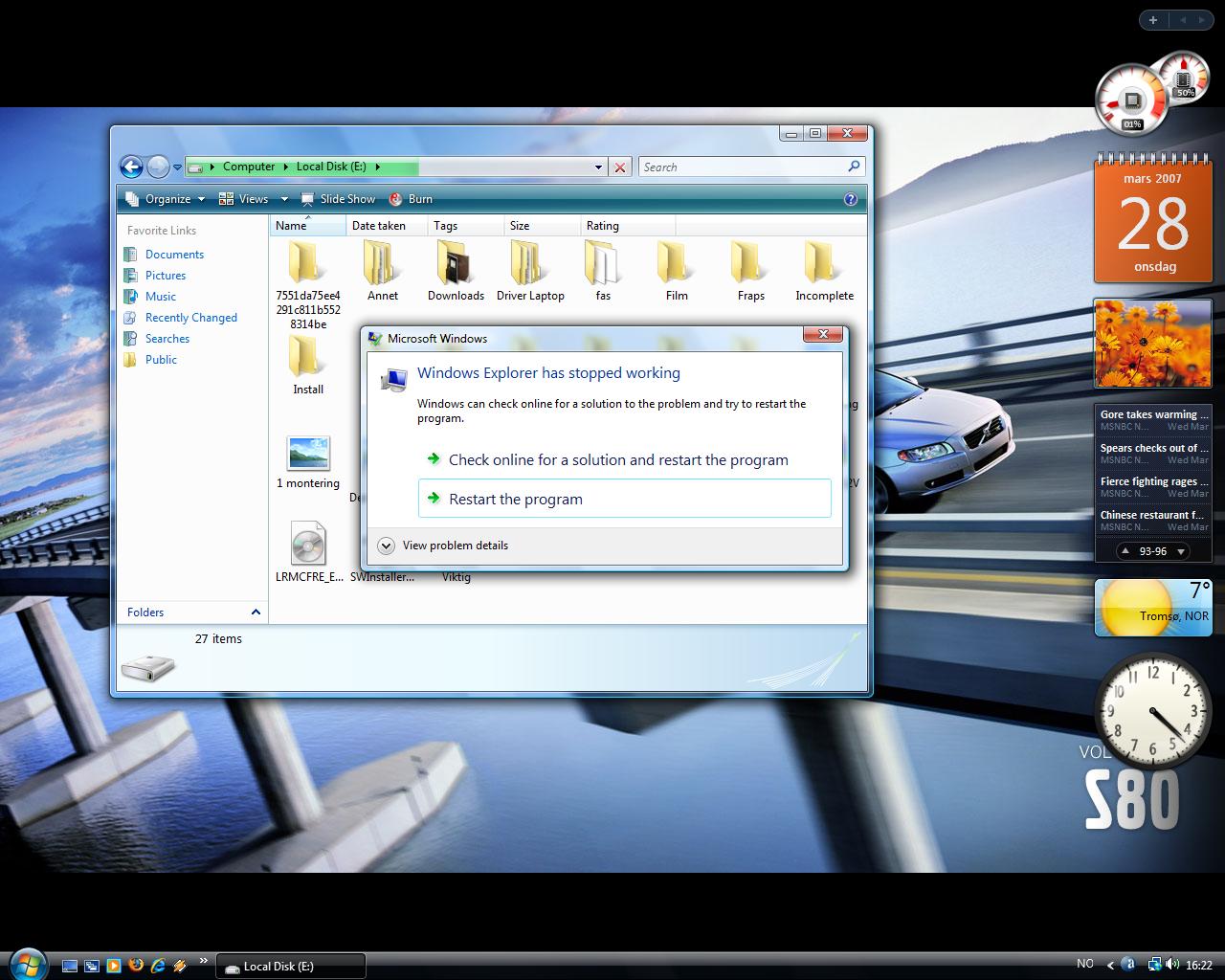

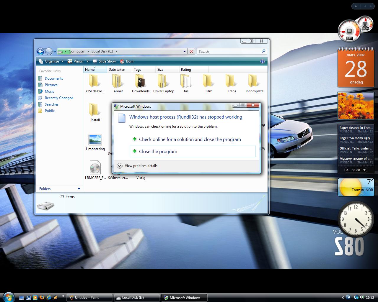

x-team Skrevet 28. mars 2007 Skrevet 28. mars 2007 Se bildene, får først opp den ene feil meldinga som heter Windows Host process (Rundll32) has stopped working. Så får jeg opp at explorer har stoppet og må restartes, hva kan jeg gjøre for og rette på dette? Dette skjer når jeg åpner mapper med bilder og filmer! Takker så meget for svar!
TCi Skrevet 28. mars 2007 Skrevet 28. mars 2007 Mest trolig grunnet et dårlig codec som ikke er helt kompatibel med Vista.
x-team Skrevet 28. mars 2007 Forfatter Skrevet 28. mars 2007 Forslag til codecs som er kompartibel med vista?
TCi Skrevet 28. mars 2007 Skrevet 28. mars 2007 Har selv ikke hatt noen problemer med ffdshow Men husk å avinstallere andre codec du har installert.
x-team Skrevet 28. mars 2007 Forfatter Skrevet 28. mars 2007 Har nå avinstallert alle, installert den du linka til men ingen forsjell.
rvenes Skrevet 29. mars 2007 Skrevet 29. mars 2007 Har du installert Nero Buringrom? I såfall kan det være den som fucker opp for deg.
x-team Skrevet 29. mars 2007 Forfatter Skrevet 29. mars 2007 Har nero ja, skal jeg prøve og fjerne det?
x-team Skrevet 29. mars 2007 Forfatter Skrevet 29. mars 2007 Har avinstallert Nero, funka visst! Takker for svar!
