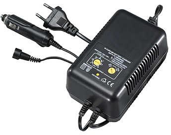

2Olav Skrevet 25. mars 2007 Skrevet 25. mars 2007 (endret) Eller motsatt. Batteriet som følger med Hamaen er Ni-Cd, og som jeg skrev innledningsvis er jeg litt engstelig for å ikke vite når batteriet er fulladet. Derfor håper jeg å finne et alternativt batteri med lader jeg kan bruke istedenfor. 8234667[/snapback] Laderen din kan du bygge om. Har gjort det med noen ladere, og da er denne laderen fin å bruke. Da har du billader også til kr.150,-.Still den inn på 5 batterier (1,2V x 5 = 6V). Setter inn teksten: Batterilader NiMh/NiCd Lader 2–10 battericeller (2,8–14 V) samtidig. Kan koples til 230 V~, 12 eller 24 V DC. Registrerer automatisk når batteriet er fulladet (DV-teknologi). Funksjon for å lade ut batteriene før lading. Tre adaptere for batteritilkopling. Regulerbar ladestrøm 500 mA eller 1000 mA. Beskyttet mot omvendt polaritet, kortslutning og overbelastning. Har brukt denne laderen til å lade alt fra kamerabatterier, oppladbare driller og egenproduserte bateripakker. Har ikke noe negativt å si om denne laderen. Du finner den på: biltema.no - teknikk - batterier/strømforsyning - batterilader Endret 25. mars 2007 av 2Olav
