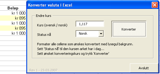

Takker begge to. Jeg skal nok prøve å forstå det etterhvert, men akkurat nå tok jeg en klipp og lim, og det funket som en kule. VB er mer gøy enn man skulle tro.
Kode :
Klikk for å se/fjerne innholdet nedenfor
Option Explicit
Private Sub UserForm_Initialize()
'Setter standardverier i input-skjemaet
txtKurs.Value = "1,0000"
With cboValg
.AddItem "Svensk"
.AddItem "Norsk"
End With
cboValg.Value = "Svensk"
txtKurs.SetFocus
End Sub
Private Sub cmdAvslutt_click()
Unload Me
End Sub
Private Sub cmdKonverter_click()
Dim ws As Worksheet, wb As Workbook, cell As Range
Dim valg As String, kurs As Double
Set wb = ActiveWorkbook
Set ws = ActiveSheet
kurs = Me.txtKurs.Value
valg = Me.cboValg.Value
'Om startbeløpene er svenske dividerer vi alle gule celler med kursen
Select Case valg
Case "Svensk"
For Each ws In wb.Worksheets
For Each cell In GetSpecialCells(ws.UsedRange)
If cell.Value <> 0 And cell.Interior.ColorIndex = 19 Then
cell.Value = cell.Value / kurs
End If
Next
Next
Me.cboValg = "Norsk"
'Om startbeløpene er norske multipliserer vi dem med kursen
Case "Norsk"
cell.Value = cell.Value * kurs
End If
Next
Next
Me.cboValg = "Svensk"
'Just in case...
Case Else
MsgBox "Gyldig kurs - ikke funnet"
End Select
End Sub
Private Function GetSpecialCells(Range As Range) As Object
' Hopper over alle linjer som invokerer en feilmelding
On Error Resume Next
' Ved å sette returverdien FØR den usikre koden kjører, kan vi
' forsikre oss at vi alltid vil returnere et objekt. Collection
' brukes bare ettersom den støtter IEnumVARIANT.
Set GetSpecialCells = New Collection
Set GetSpecialCells = Range.SpecialCells(xlCellTypeConstants, 1)
End Function
